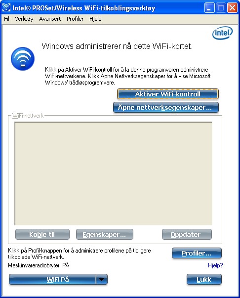

Bruk Windows for å administrere Wi-Fi (menyen Avansert)
Funksjonen XP Windows Wireless Zero Configuration er et innebygdt verktøy for trådløskonfigurasjon. Denne funksjonen kan aktiveres og deaktiveres fra WiFi-tilkoblingsverktøyet. Klikk Bruk Windows for å administrere Wi-FiAvansert-menyen. Hvis Windows XP Wireless Zero Configuration er aktivert, deaktiveres funksjonene i WiFi-tilkoblingsverktøyet. For å la WiFi-tilkoblingsverktøyet administrere WiFi-tilkoblingene klikker du Aktivere WiFi-kontroll i hovedvinduet.
Windows

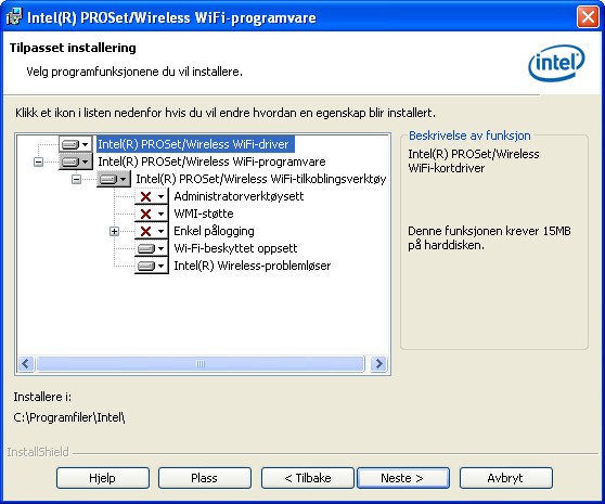

Tilpasset installasjon
De følgende funksjonene er tilgjengelige for installasjon under en Tilpasset installasjon. Av disse installeres også WiFi Protected Setup* og Intel(R) Wireless Troubleshooter i en typisk installasjon.
Administratorverktøy: Installerer administratorverktøyet i Verktøy-menyen. Dette vertøyet brukes for å konfigurere felles (delte) profiler. Administratorverktøyet brukes også av IT-avdelingen for å aktivere eller deaktivere funksjoner i WiFi-tilkoblingsverktøyet.
WMI-støtte: Windows Wireless Management Instrumentation-funksjonen lar administratorer som ikke har WiFi-tilkoblingsverktøyet installert håndtere eksterne klienter som har WiFi-tilkoblingsverktøyet installert.
Singelpålogging: Installerer singelpåloggingstilkoblingsfunksjonene. Dette vertøyet brukes for å konfigurere felles (delte) profiler med administratorverktøyet Singelpålogging er rettet inn mot foretaksmiljøer der brukerne logger på til sine datamaskiner med et brukernavn, passord og vanligvis et domene. Hurtig brukerveksling støtter ikke domenepålogging. Hurtig brukerveksling og Windows XP Velkomstskjerm er deaktivert hvis støtte for Singelpålogging er installert.
MERK: Hurtigbrukerveksling aktiveres som standard hvis du bruker Windows XP Home Edition. Det er rettet inn mot hjemmebrukeren. Hurtigbrukerveksling er også tilgjengelig på Windows XP Professional hvis du installerer den på en enkeltstående datamaskin eller en arbeidsgruppedatamaskin. Hvis en datamaskin som kjører Windows XP Professional legges til et domene, er alternativet Hurtig brukerveksling ikke tilgjengelig.
Forhåndspåloggingstilkobling: En forhåndspåloggings/fellesprofil blir aktiv straks en bruker logger på datamaskinen. Forhåndspålogging oppretter en trådløs tilkobling før brukeren logger på Windows. Denne funksjonen er installert med Enkeltpålogging.
WiFi Protected Setup: Denne funksjonen installeres som del av en typisk installasjon, og registrerer når den finner en kompatibel trådløs ruter, og gir enkel tilkobling til denne.
Intel(R) Wireless Troubleshooter: Gir verdifull hjelp til å løse problemer med trådløse WiFi-tilkoblinger.
For å installere disse funksjonene, velger du Vanlig under installasjonsprosessen. Følg instruksjonene nedenfor for å installere funksjoner. Hvis WiFi-tilkoblingsverktøyet allerede er installert, kan du se instruksjonene for etter installering.

  7. Klikk Typisk eller Tilpasset. Hvis du klikker på Typisk, forsetter du til trinn 9.
  8. Hvis du skal utføre en tilpasset installasjon, velger du fra listen over funksjoner du vil installere. Se Tilpasset installasjon for å få en forklaring av funksjonene som er tilgjengelig. For hver funksjon, kan du velge:
  9. Klikk Neste.
