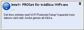

- Klicka på det varningsmeddelande som visas när ett nätverk med Wi-Fi Protected Setup-funktionen identifieras:
Det finns enheter med Wi-Fi Protected Setup-kapacitet inom datorns räckvidd. Anslut genom att klicka.

- På den dator som du vill ansluta till nätverket talar ett meddelande om för dig att en eller flera åtkomstpunkter med Wi-Fi Protected Setup-funktion finns inom räckvidden för din trådlösa dator. Klicka på det här meddelandet. (Du kan också markera nätverket i listan med WiFi-nätverk i huvudfönstret för WiFi-anslutningsprogrammet.)

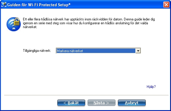

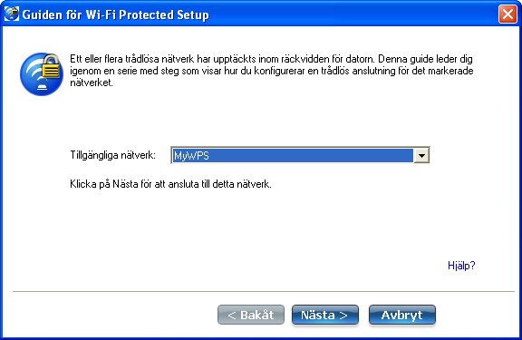

Använd listan Tillgängliga nätverk för att markera det nätverk du vill ansluta till (i detta exempel är det MyWPS). Klicka sedan på Nästa.

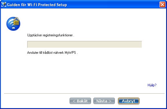

- Fönstret Discovery öppnas. Den registrerare (enrollee) som du vill ansluta till nätverket upptäcker registreringsfunktionen för nätverket. Under förutsättning att upptäcktsproceduren lyckas visas namnet på registreringsfunktionen eller åtkomstpunkten.

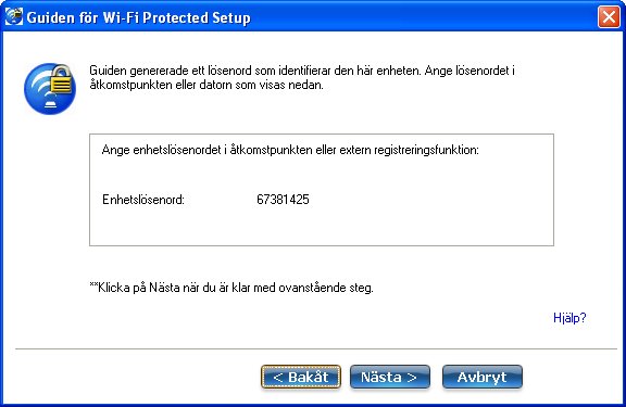

- Nästa fönster visas och innehåller ditt enhetslösenord (lösenord för registrerare (enrollee)). Det lösenord som visas på registreraren (enrollee) är ett unikt, slumpmässigt genererat, temporärt lösenord för registrerare (enrollee). Det här lösenordet används för att be om tillstånd att ansluta till nätverket eller åtkomstpunkten. (Det lösenord som visas nedan är bara ett exempel.)
- På registreringsfunktionsdatorn eller åtkomstpunkten anger du lösenordet som det ges av registreraren (enrollee). Klicka sedan på Nästa.

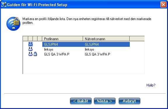

- Nästa fönster visar profilen för det här nätverket. Den markerade profilen skickas till registrerare (enrollee) och beviljar den åtkomst till nätverket. Det är bara profiler som stöds som visas. Profiler som stöds är dem som är baserade på WPA-PSK, WPA2-PSK och Öppet (ingen) säkerhet. Markera profilen och klicka på Nästa för att slutföra anmälningsprocessen.
- Det sista fönstret visar att registreraren (enrollee) hos registreringsfunktionen är klar. Klicka på Slutför.

- I nästa fönster använder du listan Tillgängliga nätverk för att markera det nätverk du vill ansluta till. Den lista med nätverk som visas beror på vad som identifieras. Klicka på Nästa.

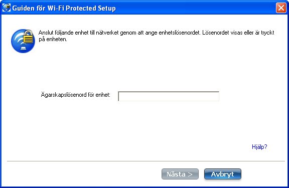

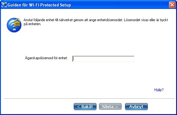

- På nästa fönster anger du det Ägarskapslösenord för enhet som du hämtat från åtkomstpunkten i steg 1. Klicka på Nästa för att fortsätta.

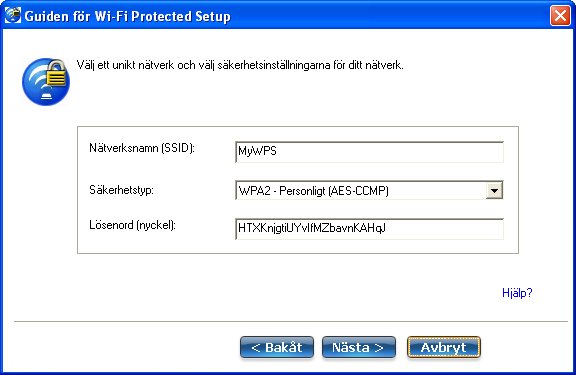

- Nästa fönster visas. Det första fältet visar namnet på åtkomstpunkten. Detta är som standard Nätverksnamn (SSID). I det här exemplet har vi ändrat det till MyWPS. Du kan ge det vilket namn som helst.
- I fältet Säkerhetstyp väljer du önskad säkerhetstyp.
- WPA* Personligt kräver manuell konfiguration av en PSK (Pre-Shared Key) på åtkomstpunkterna och klienterna. Denna PSK autentiserar lösenord eller identifierande kod, på både klientstationen och åtkomstpunkten. Det behövs ingen autentiseringsserver.
- WPA2* är den andra generationens WPA-säkerhet som förser trådlösa användare (både företag och konsumenter) med en hög tillitsnivå så att endast auktoriserade användare kan nå sina WiFi-nätverk. Här har vi valt säkerheten WPA2 Personligt. Du kan använda profiler för verktyget Intel® PROSet för trådlösa WiFi-anslutningar för att få namnet på WiFi-nätverket (SSID) och lösenordsmeningen för WPA2-Personligt att använda för den äldre enheten.
- Det tredje fältet är Lösenord (nyckel). Det lösenord som visas genereras slumpmässigt, eller så är det konfigurerat i förväg, men du kan ändra det till valfritt lösenord. Men du bör använda en robust nyckel för förbättrad säkerhet. Det måste bestå av mellan 8 och 63 tecken. När du är klar med detta steg klickar du på Nästa.

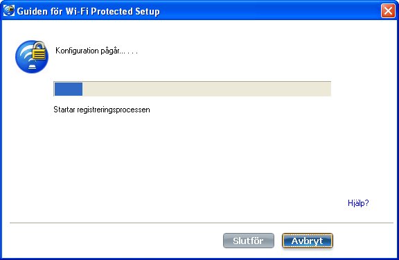

Följande fönster visar konfigurationen av åtkomstpunkten och registreringsfunktionen.

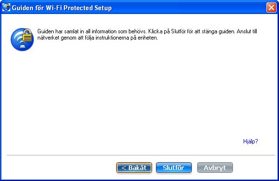

- Efter det att nätverket har mottagit ägarskapslösenordet informeras du om att du har Anslutit till <namn på trådlöst nätverk>. Klicka på Slutför. Den här processen slutför konfigurationen av åtkomstpunkten och registreringsfunktionen.
- Om du vill spara dessa inställningar till en profil för framtida användning för en äldre klient, klicka på Spara trådlösa inställningar. Profilinställningarna sparas till en textfil (txt) på din lokala hårddisk. Filen sparas som standard till din lokala C:\-enhet. Acceptera standardplatsen för sparande eller klicka på Bläddra för att välja en annan plats på datorn.
Du kan sedan ansluta en registrerare (dator) till nätverket. Du kan göra detta genom att utföra proceduren Som registrerare: Inhämta säkerhetsinställningar och konfigurera din dator/enhet för att ansluta till ett befintligt nätverk.. Om du bara vill arbeta på nätverkets registreringsfunktion kan du också utföra proceduren på registreringsfunktionen, lägg till ytterligare dator i nätverket.
