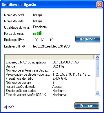

Quando estiver ligado a uma rede WiFi, clique no botão Detalhes... na janela principal do Utilitário de Ligação WiFi Intel® PROSet/Wireless para visualizar os Detalhes da ligação.
Detalhes da ligação WiFi
Nome Descrição
Nome do perfil
Nome do perfil WiFi.
Nome da rede
Nome de rede (SSID) da ligação actual.
Qualidade do sinal
O sinal de radiofrequência (RF) pode ser avaliado através de dois componentes:
  • força do sinal (quantidade)
  • qualidade do sinal
A qualidade do sinal é determinada por uma combinação de factores. Basicamente, é composta pela força do sinal e a taxa de ruído de RF presente. O ruído de RF ocorre naturalmente e artificialmente através de equipamento eléctrico. Se o volume de ruído de RF for elevado ou a força do sinal for baixa, resulta numa taxa de sinal/ruído mais baixo que origina uma qualidade de sinal mais fraca. Com uma taxa de sinal/ruído baixo, é difícil para o receptor de rádio distinguir as informações de dados contidas no sinal do ruído propriamente dito.
Força do sinal
força do sinal
As barras do ícone da força do sinal indicam a qualidade dos sinais de transmissão e recepção entre o adaptador WiFi e o ponto de acesso mais próximo ou computador numa rede (ad hoc) dispositivo para dispositivo. O número de barras verdes verticais indica a força dos sinais de transmissão e recepção.
NOTA: A força do sinal é apresentada para o AP mais próximo das redes que contenham vários APs.
A força do sinal varia entre excelente e fora do alcance. Os factores seguintes afectam a força do sinal:
  • A qualidade do sinal diminui com a distância e é afectada por obstáculos de metal e betão.
  • Os objectos de metal podem reflectir os sinais e originar interferências.
  • Outros dispositivos eléctricos podem causar interferências.
Endereço IP
Endereço IPv4: Endereço IP (Internet Protocol) da ligação actual.
Endereço IPv6: O endereço IP da próxima geração é compatível com o IPv4 e está concebido para corrigir problemas de segurança de dados com o IPv4. O IPv6 aumenta o espaço do endereço de 32 para 128 bits, proporcionando um número ilimitado de redes e sistemas. Também suporta parâmetros de qualidade de serviço (QoS) para áudio e vídeo em tempo real.
Endereço MAC do adaptador
O endereço MAC (Media Access Control) do adaptador WiFi.
Banda
Indica a banda sem fios da ligação actual.
  • 802.11a
  • 802.11b
  • 802.11g
  • 802.11n
Número de antenas em utilização
Indica o número de antenas em utilização. Este número depende das bandas que as várias redes estão a utilizar, os modos de transmissão/recepção em utilização nessas bandas, a força do sinal e as capacidades dos pontos de acesso. O utilizador não tem controlo directo sobre este parâmetro.
Velocidades de dados suportadas
Velocidades de envio e recepção de dados do adaptador WiFi. Apresenta a velocidade em Mbps para a frequência que está a ser utilizada.
  • 802.11a: 6, 9, 12, 18, 24, 36, 48 e 54
  • 802.11b: 1, 2, 5,5 e 11
  • 802.11g: 1, 2, 5.5, 6, 9, 11, 12, 18, 24, 36, 48 e 54
  • 802.11n: 450, 300, 270, 243, 240, 180, 150, 144, 135, 130, 120, 117, 115.5, 90, 86.667, 72.2, 65, 60, 57.8, 45, 43.3, 30, 28.9, 21.7, 15, 14.4, 7.2
Frequência de rádio
Mostra a frequência da ligação sem fios actual.
  • 802.11a: 5,15 GHz a 5,85 GHz
  • 802.11b/g: 2,400 GHz a 2,4835 GHz (consoante o país)
  • 802.11n: 2,400 GHz a 5,00 GHz
Número de canais
Mostra o canal de transmissão e de recepção.
Autenticação de rede
Mostra os modos Aberta, Partilhada, WPA*-Pessoal, WPA2*-Pessoal, WPA-Empresarial e WPA2-Empresarial. Mostra a autenticação utilizada pelo perfil que está a ser utilizado. Consulte Perspectiva geral de segurança para obter mais informações.
Encriptação de dados
Mostra Nenhuma, WEP, TKIP ou AES-CCMP. Consulte Perspectiva geral de segurança para obter mais informações.
Tipo de autenticação 802.1X
Mostra Nenhuma, EAP-SIM, TLS, TTLS, PEAP, LEAP ou EAP-FAST. Consulte Perspectiva geral de segurança para obter mais informações.
Protocolo de autenticação 802.1X
Mostra Nenhuma, PAP, GTC, CHAP, MS-CHAP, MS-CHAP-V2 ou TLS. Consulte Perspectiva geral de segurança para obter mais informações.
Versão CCX
Versão das extensões compatíveis da Cisco desta ligação sem fios.
Potência actual TX
O nível de potência a que o adaptador WiFi está a transmitir em miliwatts.
Níveis de potência suportados
Estes são os níveis de potência que o adaptador WiFi é capaz de transmitir. Esta informação é apresentada num intervalo e depende do adaptador.
Endereço MAC do ponto de acesso
O endereço MAC (Media Access Control) do ponto de acesso associado.
Ponto de acesso obrigatório
Mostra Nenhum, se não estiver activado. Se tiver sido activado a partir de Definição de ponto de acesso obrigatório, é apresentado o endereço MAC do ponto de acesso. Esta opção indica ao adaptador WiFi para se ligar a um ponto de acesso que utilize um endereço MAC específico (12 dígitos hexadecimais de 48 bits; por exemplo, 00:06:25:0E:9D:84).
Nome do AP
Nome do ponto de acesso. Este nome é definido pela pessoa que configura o ponto de acesso e está limitado tipicamente a 32 caracteres.
NOTA: Este parâmetro só é visível se o suporte IPv6 estiver instalado no Windows* XP.
Endereço AP IPV4/IPV6:
Endereço Internet Protocol (IPv4 ou IPv6) para o ponto de acesso. O endereço IPv6 da próxima geração é compatível com o IPv4 e está concebido para corrigir problemas de segurança de dados com o IPv4. O IPv6 aumenta o espaço do endereço de 32 para 128 bits, proporcionando um número ilimitado de redes e sistemas. Também suporta parâmetros de qualidade de serviço (QoS) para áudio e vídeo em tempo real.
NOTA: Este parâmetro só é visível quando estiver ligado a um ponto de acesso da Cisco Systems.
Força do sinal do AP
A força do sinal recebido no adaptador a partir do ponto de acesso. Este valor é fornecido em miliwatts (mW) e pode estar actualmente no intervalo de picowatts. Este valor varia, com base na distância entre o AP e o adaptador, obstáculos que possam interferir com o sinal e o nível de potência a que o AP está a transmitir.
Nível de ruído do AP
Nível de ruído da radiofrequência (RF) existente no ambiente que tenderá a interferir com sinal a partir do ponto de acesso. O ruído da RF vem de fontes eléctricas e naturais.
Reparar
Renova o endereço IP. Se tiver problemas a aceder à rede, verifique se o endereço IP é válido. Se for 0.0.0.0 ou 169.x.x.x, é provável que não seja válido. Se a rede estiver configurada para a atribuição automática de endereços de rede, clique em Reparar e peça um novo endereço IP.
Fechar
Fecha a página.
