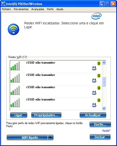

- Configurar um novo perfil: Seleccione uma rede sem fios na lista de redes WiFi na janela principal do Utilitário de Ligação WiFi Intel® PROSet/Wireless. Clique em Ligar. Se conseguir estabelecer a ligação com sucesso, é criado um perfil na lista de perfis para futura utilização.
- Estabelecer a ligação a um perfil na lista de perfis: Pode seleccionar um perfil na lista de perfis. Para o activar, clique em Ligar. Isto permite estabelecer ligação com uma rede não prioritária na lista (se estiver disponível).

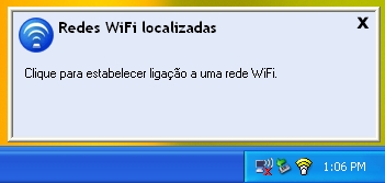

O utilitário de ligação WiFi detecta automaticamente redes WiFi que estejam dentro do alcance do adaptador WiFi. Quando uma rede é localizada, surge uma notificação de aviso no ambiente de trabalho: Redes WiFi encontradas. Consulte Ícones da Barra de tarefas para obter mais informações.
- Faça duplo clique no alerta do ambiente de trabalho para abrir a janela principal do utilitário de ligação WiFi.
- Seleccione uma rede na lista de redes WiFi.
- Clique em Ligar. Se a rede não precisar de autenticação de segurança, um alerta notifica-o de que está ligado à rede.
