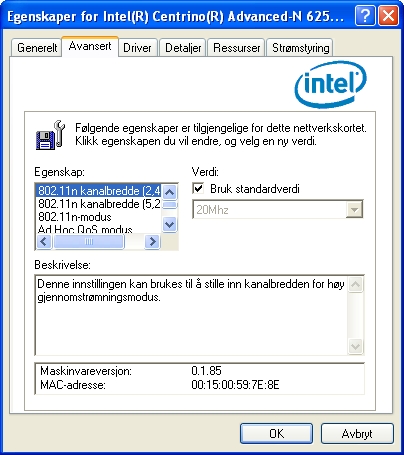

Kategorien Avansert viser enhetsegenskapene for WiFi-kortet som er installert på datamaskinen. Denne versjonen av Intel® PROSet/Wireless WiFi-programvare er kompatibel med følgende kort:
Hvordan få tilgang
For brukere av Windows* XP og Windows* 7: I Intel® PROSet/Wireless WiFi-tilkoblingsverktøy går du til Avansert-menyen og klikker Kortinnstillinger. Velg kategorien Avansert.
Åpne Enhetsbehandling, og klikk på WiFi-nettverkskort. Velg deretter kategorien Avansert.
Beskrivelse av innstillingene for WiFi-adapteret
