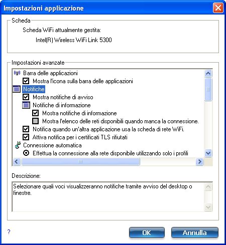

Tramite Impostazioni applicazione è possibile controllare il comportamento dell'utilità di connessione di Intel® PROSet/Wireless WiFi.
Accesso
Nel menu Strumenti della finestra principale, fare clic su Impostazioni applicazione.
Descrizione di Impostazioni applicazione
Nome Descrizione

Impostazioni avanzate: le impostazioni descritte qui di seguito consentono di controllare come effettuare le operazioni e visualizzare le informazioni dell'utilità di connessione WiFi.
Barra delle applicazioni
Mostra l'icona dell'applicazione sulla barra delle applicazioni: selezionare questa opzione per visualizzare l'icona di stato sulla barra delle applicazioni. Questa icona si trova nella barra delle applicazioni di Windows (area di notifica). Questa icona fornisce lo stato della connessione wireless. Deselezionare questa opzione per non visualizzare l'icona di stato sulla barra delle applicazioni.
L'icona di stato sulla barra delle applicazioni offre numerose funzioni:
  • Informazioni visive sullo stato della connessione e sull'attività della rete wireless. Il colore e l'animazione dell'icona cambiano a seconda dell'attività wireless. Per ulteriori informazioni, vedere Icone della barra delle applicazioni.
  • Menu: facendo clic con il pulsante destro del mouse sull'icona viene visualizzato un menu. Da questo menu è possibile eseguire operazioni come l'accensione e lo spegnimento della radio oppure l'avvio dell'utilità di connessione WiFi. Vedere Opzioni del menu della barra delle applicazioni.
  • Descrizione comandi e allarmi del desktop. Vedere Per ulteriori informazioni, vedere Descrizione comandi e allarmi del desktop.
Notifiche
Mostra notifiche di allarme: selezionare questa opzione per visualizzare gli allarmi del desktop a fianco dell'icona sulla barra delle applicazioni. Viene visualizzato un messaggio quando è richiesta un'azione da parte dell'utente. Gli allarmi del desktop sono visualizzati solo per gli eventi molto importanti. Se l'allarme del desktop è selezionato allora viene eseguita l'azione appropriata. Deselezionare questa opzione per non visualizzare gli allarmi del desktop. Per ulteriori informazioni, vedere Descrizione comandi e allarmi del desktop.
selezionare una delle opzioni seguenti:
Notifiche di informazione: questi allarmi del desktop hanno un'importanza inferiore. Non richiedono un'interazione da parte dell'utente ma possono migliorare notevolmente le operazioni wireless.
  • Mostra notifiche di informazione: questa opzione è selezionata per impostazione predefinita. Tutti gli allarmi del desktop informativi sono visualizzati a fianco dell'icona di stato sulla barra delle applicazioni. Questi allarmi del desktop consentono di migliorare l'utilizzo delle capacità wireless perché informano quando vi sono reti wireless disponibili. Informano anche quando viene stabilita o persa una connessione wireless. Per ulteriori informazioni, vedere Descrizione comandi e allarmi del desktop.
  • Mostra l'elenco delle reti disponibili quando manca la connessione: questa opzione può essere selezionata quando l'opzione Mostra notifiche di informazione è deselezionata. Quando gli allarmi del desktop informativi sono disattivati, questa opzione consente di continuare a ricevere le notifiche relative alle reti disponibili quando la scheda di rete WiFi non è connessa.
Notifica quando un'altra applicazione usa la scheda di rete WiFi: selezionando questa opzione, viene visualizzato un messaggio quando altre applicazioni tentano di gestire la scheda di rete WiFi. È una funzione utile quando si usa il software fornito presso un hotspot (bar Internet, terminale di un aeroporto). Per utilizzare al meglio le funzioni dell'utilità di connessione WiFi, disattivare tale software quando si lascia l'hotspot.
Connessione automatica
Effettua la connessione alla rete disponibile utilizzando solo i profili: (impostazione predefinita) collegamento della scheda di rete WiFi a una rete disponibile usando un profilo corrispondente di Elenco profili. Si riceve una notifica se non viene trovato un profilo corrispondente (vedere Notifiche). La periferica wireless rimane disconnessa finché non viene trovato un profilo corrispondente o se ne configura uno nuovo.
Effettua la connessione a qualsiasi rete in assenza di profilo corrispondente: selezionare questa opzione per connettersi automaticamente a una rete se non si è configurato un profilo e se ci si trova in un'ubicazione che dispone di una rete wireless aperta e non protetta. NOTA: le reti aperte non hanno protezione. La protezione di questo tipo di connessione dipende dall'utente. Un modo per proteggere una connessione wireless aperta è utilizzando il software Virtual Private Networking (VPN).
Effettua la connessione a qualsiasi rete basata solo su profili (modalità Cisco): selezionare questa opzione per provare tutti i profili nell'ordine preferito. Questa opzione è usata quando l'utente è in prossimità di un punto di accesso che ha più di un SSID ma ne annuncia solo uno.
Non connettersi automaticamente, L'utente effettuerà la connessione manuale: Selezionare per disattivare la connessione automatica.
Gestisci esclusioni
Attiva funzione automatica dell'elenco esclusioni: selezionare questa opzione per attivare la funzione automatica dell'elenco esclusioni. Questa funzione consente di escludere i punti di accesso dalla connessione automatica. Per ulteriori informazioni, vedere Gestisci esclusioni.
Attiva funzione manuale dell'elenco esclusioni: selezionare questa opzione per attivare la funzione manuale dell'elenco esclusioni. Questa funzione consente di escludere le reti dalla connessione automatica. Per ulteriori informazioni, vedere Gestisci esclusioni.
Elenco Reti WiFi
Mostra intestazioni di ordinamento colonne: selezionare questa opzione per visualizzare i nomi delle colonne dell'elenco Reti WiFi. Fare clic sull'intestazione di una colonna per ordinare la colonna in senso crescente o decrescente.
Notifica nome di rete (SSID)
Invia una notifica quando viene utilizzato il nome della rete predefinito (SSID) viene utilizzato per la connessione alla rete. Esempi di nomi di rete predefiniti possono essere: wireless, WLAN, linksys, predefinito.
La connessione a un punto di accesso con un nome di rete predefinito (SSID) può comportare problemi di sicurezza. Questo punto di accesso utilizza generalmente tutte le impostazioni di protezione e gestione predefinite (ad esempio autenticazione aperta, indirizzo IP predefinito, nome utente o password). Se si sta utilizzando una rete personale, è necessario modificare le impostazioni relative al nome e alla protezione per migliorarne la sicurezza.
Notifica quando si è collegati a una rete con un nome SSID predefinito
L'utente riceve un avviso quando si collega a una rete con il nome di rete predefinito.
Impostazioni WiFi
