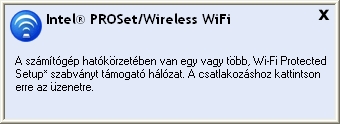

- Kattintson a Wi-Fi Protected Setup szabványt támogató hálózat észlelésekor megjelenő értesítésre:
A számítógép hatókörzetében van egy vagy több, Wi-Fi Protected Setup szabványt támogató eszköz. A csatlakozáshoz kattintson ide.

- A hálózatra csatlakoztatni kívánt számítógépen megjelenő üzenet közli, hogy a vezeték nélküli számítógép hatókörzetében van egy vagy több, Wi-Fi Protected Setup szabványú hozzáférési pont. Kattintson erre az üzenetre. (A hálózatot kiválaszthatja a WiFi hálózatok listából is a WiFi-csatlakozás segédprogram főablakában.)

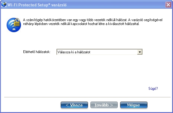

Az Elérhető hálózatok listáján válassza ki, melyik hálózatra kíván csatlakozni (ebben a példában a MyWPS hálózatra). Ezután kattintson a Tovább gombra.

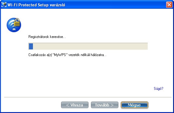

- Megnyílik a Felderítés ablak. A hálózatra csatlakoztatandó tanúsítvány-igénylő felderíti a hálózat regisztrátorát. Ha a Felderítés folyamata sikeres, megjelenik a regisztrátor vagy a hozzáférési pont neve.

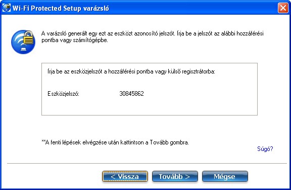

- A megjelenő következő ablakban az Eszközjelszó (a tanúsítvány-igénylő jelszava) látható. A tanúsítvány-igénylőn megjelenő jelszó a tanúsítvány-igénylő egyedi, véletlenszerűen generált ideiglenes jelszava. Ezzel a jelszóval lehet engedélyt kérni a hálózat hozzáférési pontjára való csatlakozásra. (Az alább mutatott jelszó csak példa.).
- A regisztrátoron vagy a hozzáférési ponton írja be a tanúsítvány-igénylő által megadott jelszót. Ezután kattintson a Tovább gombra.

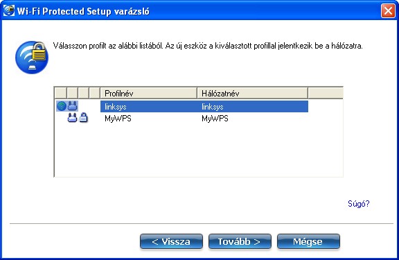

- A következő ablak felsorolja az adott hálózat profiljait. A kiválasztott profilt elküldi a tanúsítvány-igénylőnek, ezáltal engedélyezve a hálózati hozzáférést. Csak a támogatott profilok jelennek meg. A támogatott profilok azok, amelyek biztonsági típusa WPA-PSK, WPA2-PSK vagy Nyílt (nincs). A tanúsítvány-igénylés befejezéséhez válassza ki a profilt és kattintson a Tovább gombra.

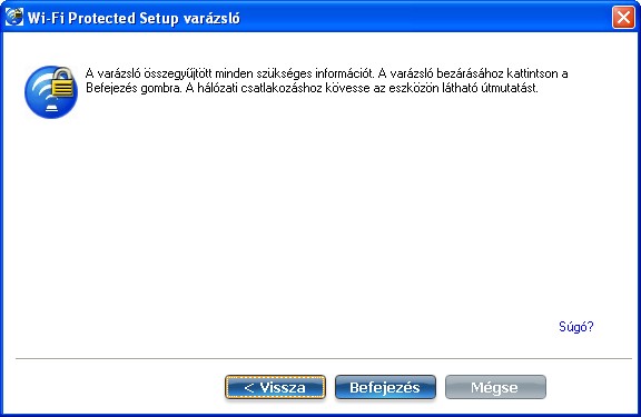

- Mint az utolsó ablak mutatja, megtörtént a tanúsítvány-igénylő regisztrálása a regisztrátornál. Kattintson a Befejezés gombra.
- A tanúsítvány-igénylőn kattintson a Tovább gombra. A tanúsítvány-igénylőn értesítés jelenik meg, hogy megtörtént a Sikeres csatlakozás a <vezeték nélküli hálózat neve> hálózatra. Kattintson a Befejezés gombra.

- A következő üzenet azt közli, hogy van a számítógép hatókörzetében egy vagy több kompatibilis eszköz. Kattintson erre az üzenetre. (A hálózatot kiválaszthatja a WiFi hálózatok listából is a WiFi-csatlakozás segédprogram főablakában.)

- A következő ablakban, az Elérhető hálózatok listáján válassza ki, melyik hálózatra kíván csatlakozni. A lista tartalma az észlelt hálózatoktól függ. Kattintson a Tovább gombra.

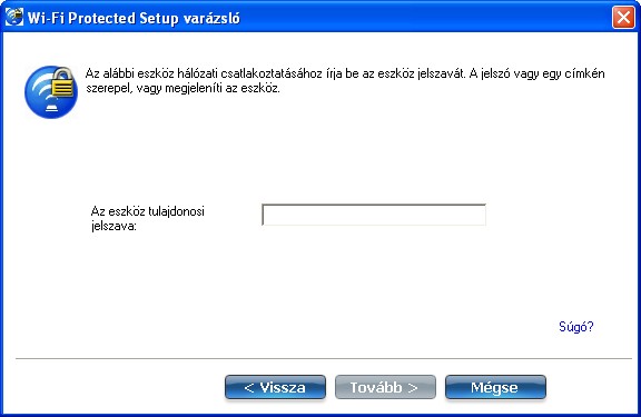

- A következő ablakban írja be a tulajdonosi eszközjelszót, amelyet az 1. lépésben a hozzáférési ponttól lekérdezett. A folytatáshoz kattintson a Tovább gombra.

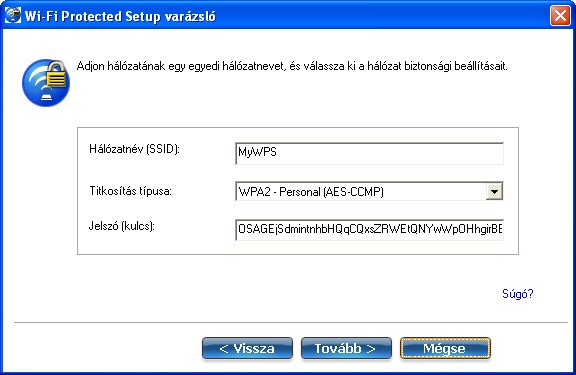

- Megjelenik a következő ablak. Az első mező a hozzáférési pont nevét mutatja. Ez alapértelmezés szerint a Hálózatnév (SSID). Ebben a példában MyWPS értékre állítottuk. Tetszés szerint elnevezheti.
- A Biztonság típusa mezőben válassza ki a biztonság kívánt típusát.
- WPA*-Personal esetén a hozzáférési ponton és az ügyfélgépeken kézileg be kell állítani egy PSK (előre közölt) kulcsot. A PSK egy jelszót vagy azonosító kódot hitelesít mind az ügyfélgépen, mind a hozzáférési pontban. Hitelesítő kiszolgálóra nincs szükség.
- A WPA második generációja a WPA2*, amely még megbízhatóbban biztosítja mind egyéni, mind vállalati felhasználásnál, hogy csak jogosultak férhessenek hozzá a WiFi hálózathoz. Itt a WPA2 Personal biztonságot választottuk. Az Intel® PROSet/Wireless WiFi-csatlakozás segédprogramjának profiljaiban megtalálható a WiFi hálózat neve (SSID) és az eszközhöz használandó WPA2-Personal kulcskifejezés.
- A harmadik mező a Jelszó (kulcs). A mezőben egy véletlenszerűen generált vagy előre beállított jelszó látható, de ez tetszőleges jelszóval felülírható. Azonban a biztonság érdekében erős jelszót célszerű használni. A jelszónak 8 - 63 karakterből kell állnia. Ha megadta, mi legyen a jelszó, kattintson a Tovább gombra.

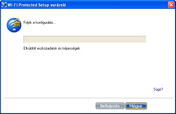

A következő ablakok a hozzáférési pont és a regisztrátor konfigurálását mutatják.

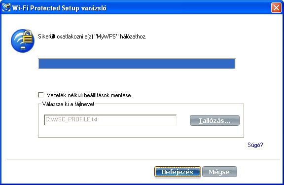

- Miután a hálózat megkapta a tulajdonosi jelszót, Ön értesítést kap, hogy megtörtént a Sikeres csatlakozás a <vezeték nélküli hálózat neve> hálózatra. Kattintson a Befejezés gombra. Ezzel megtörtént a hozzáférési pont és a regisztrátor konfigurálása.
- Ha szeretné egy profilba menteni ezeket a beállításokat, hogy azokat később egy másik ügyfélgép használhassa, kattintson a Vezeték nélküli beállítások mentése lehetőségre. A profil beállításai helyi merevlemezén egy szövegfájlba (txt) mentődnek. A fájl alapértelmezés szerint a helyi C:\ meghajtón tárolódik. Elfogadhatja az alapértelmezett mentési helyet, vagy a Tallózás gombra kattintva más helyet választhat számítógépén.
