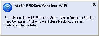

- Klicken Sie die Warnmeldung an, die angezeigt wird, sobald ein Netzwerk mit Wi-Fi Protected Setup erkannt wird:
Es befinden sich Wi-Fi Protected Setup*-fähige Geräte im Bereich Ihres Computers. Klicken Sie auf diese Meldung, um eine Verbindung herzustellen.

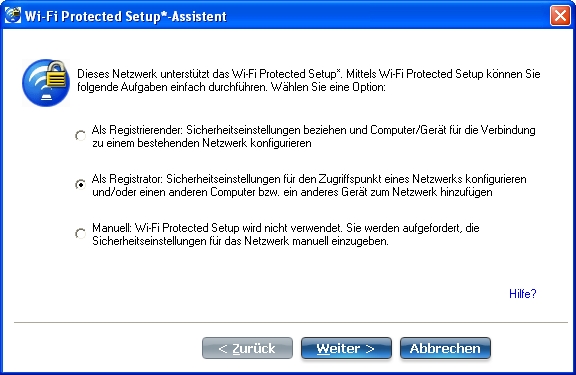

- Die Startseite des Wi-Fi Protected Setup* Assistenten wird geöffnet. Wählen Sie hier Als Registrierender: Sicherheitseinstellungen beziehen und Computer/Gerät für die Verbindung zu einem bestehenden Netzwerk konfigurieren.

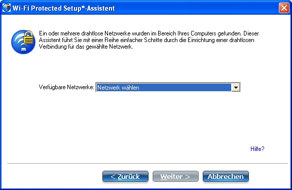

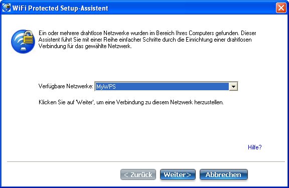

Wählen Sie das gewünschte Netzwerk in der Liste der verfügbaren Netzwerke aus (in unserem Fall ist dies MyWPS). Klicken Sie anschließend auf Weiter.

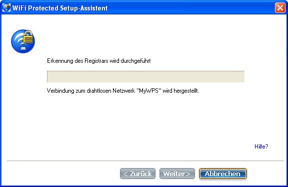

- Das Fenster "Suche" wird angezeigt. Der registrierende Computer, den Sie mit dem Netzwerk verbinden möchten, erkennt den Registrar für das Netzwerk. Falls der Erkennungsvorgang erfolgreich war, wird der Name des Registrars oder der Zugriffspunkt angezeigt.

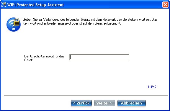

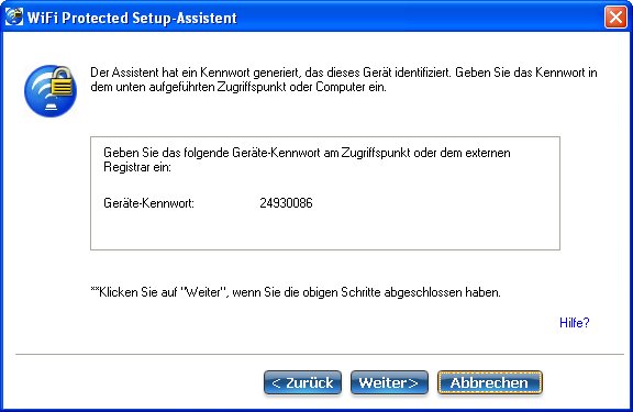

- In dem sich anschließend öffnenden Fenster wird das Gerätekennwort (Kennwort des Registrierenden) angezeigt. Das am registrierenden Computer angezeigte Kennwort ist ein einzigartiges, nach dem Zufallsprinzip generiertes, temporäres Kennwort für den registrierenden Computer. Dieses Kennwort dient dazu, die Erlaubnis zum Anschluss an den Netzwerk-Zugriffspunkt zu erfragen. (Das unten gezeigte Kennwort ist nur ein Beispiel.).
- Geben Sie beim Registrar oder Zugriffspunkt das vom registrierenden Computer bereitgestellte Kennwort ein. Klicken Sie anschließend auf Weiter.

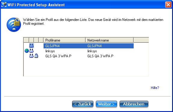

- Im nächsten Fenster wird das Profil für dieses Netzwerk aufgelistet. Das ausgewählte Profil wird an den Registrierenden geschickt, wodurch dieser Zugang zum Netzwerk erhält. Es werden nur unterstützte Profile angezeigt. Unterstützte Profile bauen auf WPA-PSK, WPA2-PSK und der offenen Sicherheit (Keine) auf. Wählen Sie das Profil und klicken Sie auf Weiter, um den Registrierungsvorgang abzuschließen.

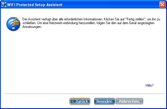

- Das letzte Fenster zeigt an, dass die Registrierung des Registrierenden mit dem Registrar abgeschlossen ist. Klicken Sie auf Fertig stellen.
- Klicken Sie anschließend beim Registrierenden auf Weiter. Auf dem registrierenden Computer erhalten Sie die Meldung: Verbindung zu Netzwerk <Name des drahtlosen Netzwerks> erfolgreich hergestellt. Klicken Sie auf Fertig stellen.

- Die Startseite des Wi-Fi Protected Setup* Assistenten wird geöffnet. Wählen Sie hier Als Registrar: Sicherheitseinstellungen für den Zugriffspunkt eines Netzwerks konfigurieren und/oder einen anderen Computer bzw. ein anderes Gerät zum Netzwerk hinzufügen.
- Wählen Sie im nächsten Fenster das gewünschte Netzwerk aus der Liste der verfügbaren Netzwerke aus. Der Inhalt der Netzwerkliste hängt davon ab, welche Netzwerke erkannt werden. Klicken Sie auf Weiter.

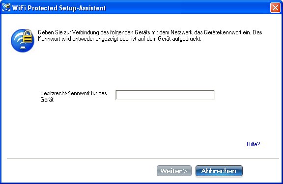

- Geben Sie im nächsten Fenster das in Schritt 1 vom Zugriffspunkt abgerufene Besitzrecht-Kennwort für das Gerät ein. Klicken Sie auf Weiter, um fortzufahren.

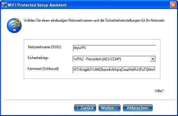

- Das nächste Fenster wird angezeigt. Im ersten Feld wird der Name des Zugriffspunkts angezeigt. Dies ist standardmäßig der Name des WiFi-Netzwerks (SSID). Wir haben den Namen hier in MyWPS geändert. Sie können einen beliebigen Namen wählen.
- Wählen Sie im Feld Sicherheitstyp den gewünschten Sicherheitstyp aus.
- "WPA* - Persönlich" erfordert die manuelle Konfiguration eines vorab freigegebenen Schlüssels (PSK) am Zugriffspunkt und auf Clients. Dieser PSK authentifiziert ein Kennwort oder einen Identifizierungscode auf sowohl Client-Station als auch Zugriffspunkt. Es wird kein Authentifizierungsserver benötigt.
- WPA2* ist die zweite Generation der WPA-Sicherheit, die drahtlosen Unternehmens- und Einzelkunden eine hochgradige Sicherheit liefert, damit nur autorisierte Benutzer auf ihre WiFi-Netzwerke zugreifen können. Wir haben hier "WPA2 - Persönlich" als Sicherheitseinstellung gewählt. Den Profilen der Intel® PROSet/Wireless WiFi Connection Utility können Sie den Namen des WiFi-Netzwerks (SSID) und den "WPA2 - Persönlich"-Kennsatz zur Verwendung auf Legacy-Geräten entnehmen.

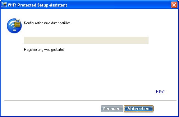

- Das dritte Feld ist das Kennwort (Schlüssel). Das angezeigte Kennwort ist nach dem Zufallsprinzip generiert oder vorkonfiguriert. Sie können es in ein beliebiges Kennwort ändern. Für verbesserte Sicherheit sollten Sie jedoch ein komplexes Kennwort wählen. Es muss aus 8 bis 63 Zeichen bestehen. Wenn Sie damit fertig sind, klicken Sie auf Weiter.
Die folgenden Fenster zeigen die Konfiguration des Zugriffspunkts und des Registrars.

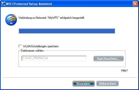

- Nachdem das Netzwerk das Besitzrecht-Kennwort empfangen hat, erhalten Sie die Meldung: Erfolgreich angemeldet bei <Name des drahtlosen Netzwerks>. Klicken Sie auf Fertig stellen. Dieser Vorgang schließt die Konfiguration des Zugriffspunkts und des Registrars ab.
- Wenn Sie diese Einstellungen zur späteren Verwendung durch einen Legacy-Client in einem Profil speichern möchten, klicken Sie auf WLAN-Einstellungen speichern. Die Profileinstellungen werden in einer Textdatei (txt) auf Ihrer lokalen Festplatte gespeichert. Die Datei wird standardmäßig auf Ihrem lokalen Laufwerk C:\ gespeichert. Akzeptieren Sie den Standard-Speicherort oder klicken Sie auf Durchsuchen, um einen anderen Speicherort auf Ihrem Computer zu wählen.
