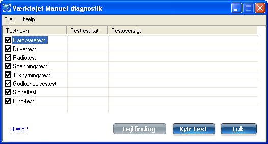

Værktøjet Manuel diagnostik gør det muligt at køre et sæt diagnosticeringstest, som kan verificere din trådløse adapters funktionalitet. Der er to niveauer af diagnosticeringsoplysninger i dette værktøj: brugerniveau og teknisk supportniveau. På brugerniveau viser værktøjet kun en kort beskrivelse af de forskellige diagnosticeringstrin, der anvendes, og der vises kun en bestået eller ikke-bestået indikation for hvert trin.
Det tekniske supportniveau omfatter oprettelse af en logfil, der indeholder detaljerede oplysninger om alle de udførte test. Denne logfil kan gemmes i en tekstfil og sendes via e-mail til en teknisk supportafdeling til fejlfinding forbindelsesproblemer.

Kør testene
  1. Klik på afkrydsningsfeltet ud for hver test, du ønsker at køre.
  2. Klik på Kør test for at køre de valgte test. Testresultaterne gemmes i en fil med navnet WirelessDiagLog.csv.
  3. Klik på Luk for at lukke Værktøjet Manuel diagnostik.

Fejlfinding
Diagnosticer og løs de problemer, der vises ved hver test. Knappen Fejlfinding bliver aktiv, hvis testen mislykkes.
Kør test
Udfører de test, du har valgt.
