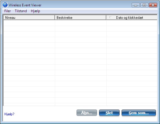

Wireless Event Viewer
Wireless Event Viewer-programmet anvendes til at søge efter og vise trådløse hændelser. Listen over hændelser omfatter normale hændelser samt fejlforekomster, hvis sådanne skulle opstå. Oplysninger om hændelser gemmes i logfiler, som du kan sende til kundeservice.
Sådan får du adgang til
Sådan starter du Wireless Event Viewer:
  1. Klik på Intel® Wireless Troubleshooter i menuen Værktøjer.
  2. I vinduets venstre bjælke skal du klikke på Wireless Event Viewer.
Event Viewer
