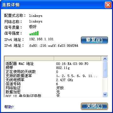

网络连接详细信息
当您连接到一个 WiFi 网络时,单击英特尔® PROSet/无线 WiFi 连接实用程序主窗口中的详细信息...按钮以显示“连接详细信息”。
WiFi 连接详细信息

修复
更新 IP 地址。如果访问网络有困难,验证 IP 地址是否有效。如果该 IP 地址是 0.0.0.0 或 169.x.x.x,则可能无效。如果您的网络设为自动分配网络地址,则单击修复并请求一个新的 IP 地址。
