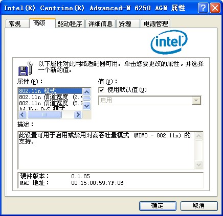

“高级”选项卡显示安装在计算机上的 WiFi 适配器的设备属性。英特尔® PROSet/无线 WiFi 软件的这一版本与以下适配器兼容:
如何访问
对 Windows* XP 和 Windows* 7 用户: 在英特尔® PROSet/无线 WiFi 连接实用程序的“高级”菜单,单击适配器设置。选择高级选项卡。
打开设备管理器,并单击 WiFi 网络适配器。然后选择高级选项卡。
