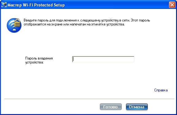

- В следующем окне нужно ввести пароль владения устройства, полученный для точки доступа в действии 1. Выберите Далее для продолжения.

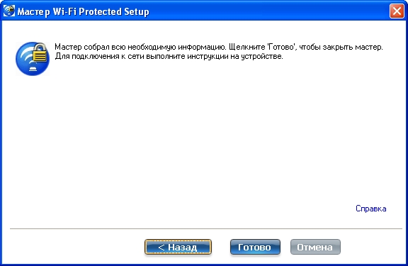

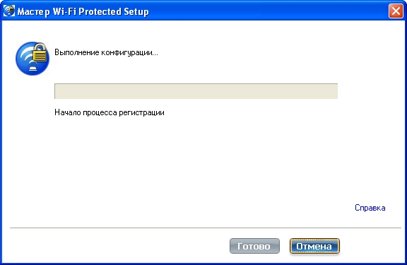

В следующих окнах показана конфигурация процесса в точке доступа и в компьютере регистраторе.

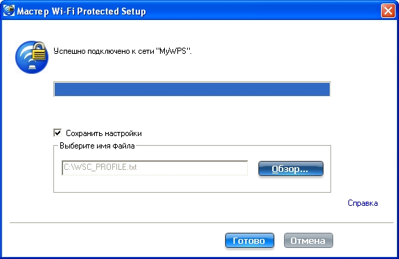

- Как только сеть получит пароль владения, появится извещение: Успешно подключено к сети <имя беспроводной сети>. Щелкните Готово. Этот процесс завершает конфигурацию точки доступа и регистратора.
- Если нужно сохранить эти настройки в виде профиля для дальнейшего использования клиентом устаревшей версии, выберите Сохранить настройки в. Параметры профиля записываются в текстовый файл (txt) на локальный жесткий диск. По умолчанию файл сохраняется на локальный диск C:\. Примите предложенное по умолчанию или выберите другое местоположение, нажав кнопку Обзор.

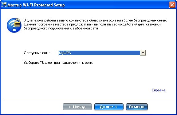

Из списка "Доступные сети" выберите сеть, к которой нужно подключиться (в данном случае это MyWPS). Затем щелкните Далее.

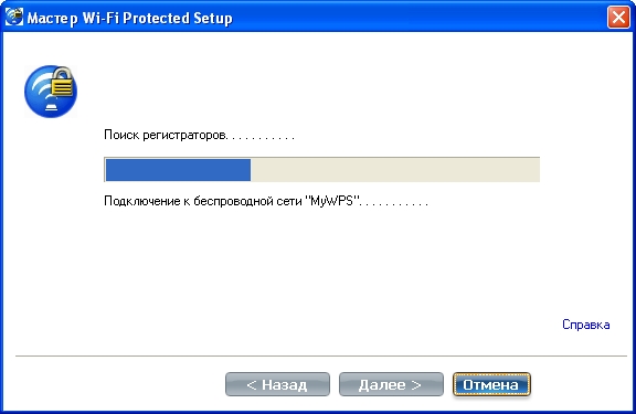

- Откроется окно "Обнаружение". Подключаемый к сети подписчик выполнит в сети обнаружение регистратора. Если предположить, что процесс обнаружения успешен, отобразится имя регистратора или точки доступа.

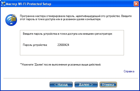

- В следующем появившемся окне отобразится пароль устройства (пароль подписки). Пароль, отображаемый на компьютере подписчика - это уникальный, временный пароль, генерируемый по случайному принципу. Этот пароль используется для запроса разрешения на подключение к сетевой точке доступа. (Пароль, показанный далее, приводится только в качестве примера).
- В компьютере-регистраторе введите пароль, предоставленный подписчиком. Затем щелкните Далее.
