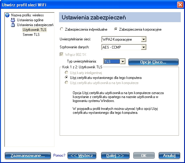

Tworzenie profilu dla systemu Windows XP* z uwierzytelnianiem sieci TLS
Te ustawienia określają protokół i poświadczenia używane do uwierzytelniania użytkownika. TLS jest metodą uwierzytelniania dwukierunkowego, w której do weryfikacji tożsamości klienta i serwera używane są wyłącznie certyfikaty cyfrowe.
Aby dodać profil z uwierzytelnianiem TLS:
Kliknij przycisk Profile w oknie głównym narzędzia do połączeń WiFi.
Jeśli pełnisz rolę administratora, możesz także otworzyć Narzędzie administratora.
- Na liście Profile kliknij przycisk Dodaj, aby otworzyć stronę Ustawienia ogólne tworzenia profili WiFi.
- Nazwa profilu: Wprowadź opisową nazwę profilu.
- Nazwa sieci WiFi (SSID): Wprowadź identyfikator sieci.
- Tryb działania: Kliknij opcję Sieć (Infrastruktura). (Dla tego parametru jest ustawiona wartość Infrastruktura, jeśli używane jest Narzędzie administratora).
- Typ profilu administratora:
Wybierz opcję Trwałe lub Przed logowaniem/wspólne. (Ten krok ma zastosowanie tylko w przypadku korzystania z Narzędzia administratora).

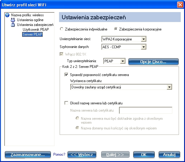

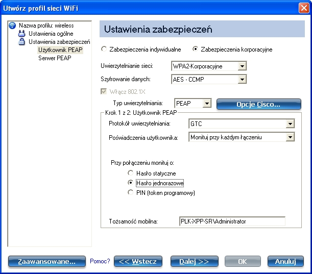

- Kliknij przycisk Dalej, aby otworzyć stronę Ustawienia zabezpieczeń.
- Kliknij opcję Zabezpieczenia korporacyjne.
- Uwierzytelnianie sieci: Wybierz opcję WPA-Korporacyjne lub WPA2-Korporacyjne (zalecane).
- Szyfrowanie danych: Wybierz opcję AES-CCMP (zalecane).
- Włącz 802.1X: Opcja zaznaczona domyślnie.
- Typ uwierzytelniania: Wybierz opcję TLS dla tego połączenia.
Krok 1 z 2: Użytkownik TLS
- Uzyskaj i zainstaluj certyfikat klienta. Więcej informacji można znaleźć w sekcji Tworzenie profilu z uwierzytelnianiem TLS lub uzyskać od administratora systemu.
- Aby uzyskać certyfikat, wybierz jedną z opcji: Użyj karty inteligentnej, Użyj certyfikatu wystawionego dla tego komputera lub Użyj certyfikatu użytkownika na tym komputerze.
- Kliknij przycisk Dalej, aby otworzyć stronę ustawień serwera TLS .

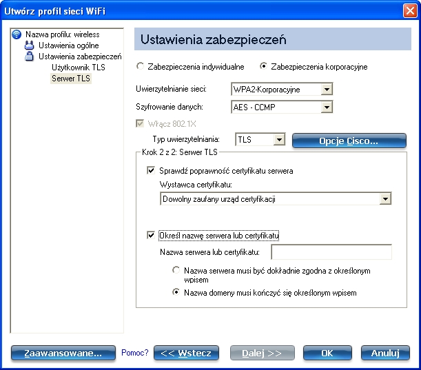

Krok 2 z 2: Serwer TLS
- Wybierz jedną z następujących metod pobierania poświadczeń: Sprawdź poprawność certyfikatu serwera lub Określ nazwę serwera lub certyfikatu.
- Kliknij przycisk OK. Profil zostanie dodany do listy profili.

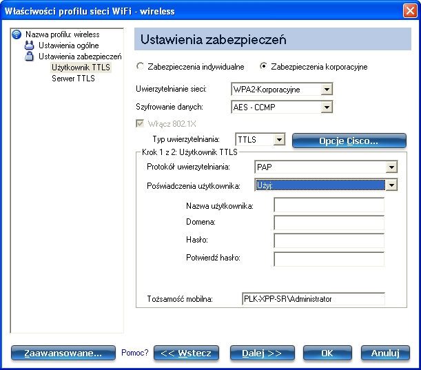

- Typ uwierzytelniania: Wybierz uwierzytelnianie TTLS, które będzie używane dla tego połączenia.
Krok 1 z 2: Użytkownik TTLS
- Protokół uwierzytelniania: Ten parametr określa protokół uwierzytelniania używany w tunelu TTLS. Dostępne protokoły: PAP (domyślny), CHAP, MS-CHAP i MS-CHAP-V2. Informacje na ten temat można znaleźć w sekcji Przegląd zabezpieczeń.
- Poświadczenia użytkownika: W przypadku korzystania z protokołów PAP, CHAP, MS-CHAP i MS-CHAP-V2 należy wybrać jedną z następujących metod uwierzytelniania: Użyj logowania systemu Windows, Monituj przy każdym łączeniu lub Użyj:.
- Tożsamość mobilna: W tym polu można wpisać tożsamość mobilną lub użyć domyślnego formatu tożsamości mobilnej: %domena%\%nazwa_użytkownika%.
W przypadku stosowania 802.1X Microsoft IAS RADIUS jako serwera uwierzytelniania, serwer uwierzytelnia urządzenie przy użyciu nazwy użytkownika Tożsamość mobilna z programu Intel PROSet/Wireless WiFi i ignoruje nazwę użytkownika protokołu uwierzytelniania MS-CHAP-V2. Microsoft IAS RADIUS akceptuje tylko prawidłowe nazwy użytkowników (użytkownik dotNet) dla tożsamości mobilnej. W przypadku innych serwerów uwierzytelniania tożsamość mobilna jest opcjonalna. Zalecane jest więc, aby zamiast prawdziwej tożsamości używany był żądany obszar (np. anonim@obszar) tożsamości mobilnej.
- Kliknij przycisk Dalej, aby przejść do ustawień serwera TTLS.

Krok 1 z 2: Użytkownik PEAP
Protokół PEAP opiera się na metodzie TLS (Transport Layer Security) i umożliwia obsługę nieszyfrowanego uwierzytelniania EAP-GTC i hasła jednorazowego.
- Protokół uwierzytelniania: Wybierz opcję GTC, MS-CHAP-V2 (domyślny) lub TLS. Więcej informacji na ten temat można znaleźć w sekcji Protokoły uwierzytelniania.
- Poświadczenia użytkownika: W przypadku protokołu GTC lub MS-CHAP-V2 wybierz jedną z następujących opcji: Użyj logowania systemu Windows, Monituj przy każdym łączeniu lub Użyj:. W przypadku protokołu TLS wybierz opcję Użyj karty inteligentnej, Użyj certyfikatu wystawionego dla tego komputera lub Użyj certyfikatu użytkownika na tym komputerze. (Jeśli tworzony jest profil administratora, dostępna jest tylko opcja Użyj certyfikatu wystawionego dla tego komputera).

GTC
Aby skonfigurować hasło jednorazowe:
- Protokół uwierzytelniania: Wybierz opcję GTC.
- Poświadczenia użytkownika: Wybierz opcję Monituj przy każdym łączeniu. (Opcja ta jest dostępna tylko w przypadku tworzenia profilu osobistego. Nie jest dostępna dla profili IT).
- Przy połączeniu monituj o: Wybierz jedną z opcji:
Nazwa |
Opis |
Hasło statyczne |
Przy łączeniu wprowadź poświadczenia użytkownika. |
Hasło jednorazowe |
Uzyskaj hasło z urządzenia tokenu sprzętowego. |
PIN (token programowy) |
Uzyskaj hasło z programu tokenu programowego. |
UWAGA: Jeśli ustawienie Buforuj poświadczenia zostało w Narzędziu administratora wyłączone, opcja Monituj przy każdym łączeniu jest niedostępna. Więcej informacji na ten temat można znaleźć w sekcji Ustawienia aplikacji administratora.

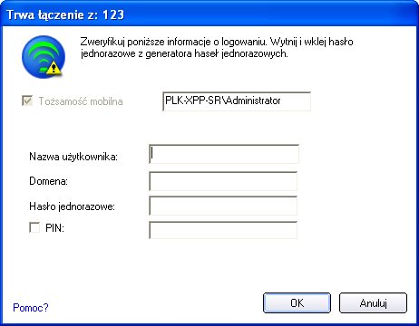

- Jeśli jesteś uzytkownikiem, wykonaj następujące kroki:
- Wybierz profil z listy Sieci WiFi.
- Kliknij przycisk Połącz. Po wyświetleniu monitu podaj nazwę użytkownika, domenę i hasło jednorazowego.
- Kliknij przycisk OK. Wyświetlony zostanie monit o zweryfikowanie danych logowania.

Krok 2 z 2: Serwer PEAP

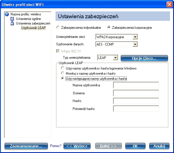

- Typ uwierzytelniania: Wybierz uwierzytelnianie LEAP , które będzie używane dla tego połączenia.

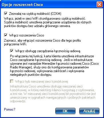

- Kliknij przycisk Opcje Cisco.
Kliknij opcję Włącz rozszerzenia Cisco, aby włączyć zabezpieczenia rozszerzeń Cisco (CCX) (Zezwalaj na szybką mobilność (CCKM), Włącz obsługę zarządzania łącznością radiową i Włącz tryb mieszanej sieci komórkowej).
- Kliknij opcję Włącz obsługę zarządzania łącznością radiową, aby wykrywane były nielegalne punkty dostępu.
- Kliknij przycisk OK, aby powrócić do strony Ustawienia zabezpieczeń.
Użytkownik LEAP:
- Wybierz jedną z następujących metod uwierzytelniania: Jeśli w obszarze Typ profilu administratora wybrano opcję Trwałe (niezależnie od tego, czy wybrana została opcja Przed logowaniem/Wspólne), dostępna jest tylko opcja Użyj następującej nazwy użytkownika i hasła. Jeśli wybrano tylko opcję Przed logowaniem/wspólne, dostępne są następujące metody uwierzytelniania:
- Kliknij przycisk OK, aby zapisać ustawienia i zamknąć stronę.

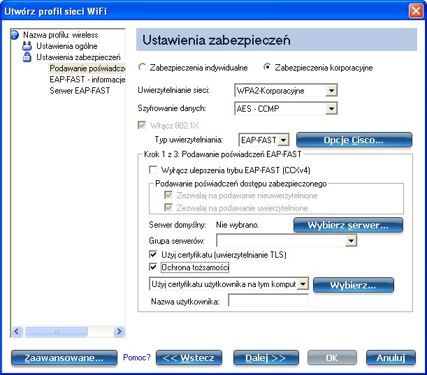

- Typ uwierzytelniania: Wybierz uwierzytelnianie EAP-FAST, które będzie używane dla tego połączenia.
Krok 1 z 2: Podawanie poświadczeń EAP-FAST
- Kliknij przycisk Wyłącz ulepszenia trybu EAP-FAST (CCXv4) , aby umożliwić podawanie w nieuwierzytelnionym przez serwer tunel TLS (tryb podawania Unauthenticated-TLS-Server).
- Aby przejrzeć wszystkie nieuwierzytelnione poświadczenia dostępu zabezpieczonego, które były podawane i znajdują się na danym komputerze, kliknij przycisk Wybierz serwer.
UWAGA: Jeśli podane poświadczenia dostępu zabezpieczonego są prawidłowe, narzędzie do połączeń WiFi nie monituje użytkownika o zaakceptowanie poświadczeń dostępu zabezpieczonego. Jeśli poświadczenia dostępu zabezpieczonego są nieprawidłowe, podawanie poświadczeń przez narzędzie do połączeń WiFi automatycznie kończy się niepowodzeniem. W przeglądarce zdarzeń sieci bezprzewodowej wyświetlany jest komunikat o stanie, który administrator może przeglądać na komputerze użytkownika.

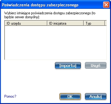

- Aby zaimportować poświadczenia dostępu zabezpieczonego:
- Kliknij przycisk Wybierz serwer , aby otworzyć listę poświadczeń dostępu zabezpieczonego.
- Kliknij przycisk Importuj , aby zaimportować poświadczenia dostępu zabezpieczonego, znajdujące się na danym komputerze lub serwerze.
- Wybierz poświadczenia i kliknij przycisk Otwórz.
- Podaj hasło poświadczeń dostępu zabezpieczonego (opcjonalnie).
- Kliknij przycisk OK, aby zamknąć stronę. Wybrane poświadczenia zostaną dodane do listy poświadczeń dostępu zabezpieczonego.
- Kliknij przycisk Dalej, aby wybrać metodę pobierania poświadczeń, lub kliknij przycisk OK, aby zapisać ustawienia EAP-FAST i powrócić do listy profili. Poświadczenia dostępu zabezpieczanego będą używane dla tego profilu połączenia bezprzewodowego.

Podawanie poświadczeń dostępu zabezpieczonego:
W przypadku protokołu EAP-FAST używany jest klucz PAC, umożliwiający ochronę wymienianych poświadczeń użytkownika. Wszystkie strony uwierzytelniające EAP-FAST są określane identyfikatorem urzędu (A-ID). Strona uwierzytelniająca wysyła identyfikator A-ID do klienta uwierzytelniania, a klient sprawdza swoją bazę w poszukiwaniu pasującego identyfikatora A-ID. Jeśli klient nie rozpozna identyfikatora A-ID, zażąda nowych poświadczeń dostępu zabezpieczonego.
- Sprawdź, czy opcja Wyłącz ulepszenia trybu EAP-FAST (CCXv4) nie jest zaznaczona. Opcje Zezwalaj na podawanie nieuwierzytelnione i Zezwalaj na podawanie uwierzytelnione są domyślnie zaznaczone. Po wybraniu poświadczeń dostępu zabezpieczonego z domyślnego serwera można cofnąć wybór dowolnych z tych metod podawania.
- Serwer domyślny: Opcją zaznaczoną domyślnie jest Żadne. Kliknij przycisk Wybierz serwer, aby wybrać poświadczenia dostępu zabezpieczonego z domyślnego serwera urzędu poświadczeń dostępu zabezpieczonego lub wybrać serwer z listy Grupa serwerów. Otwarta zostanie strona wyboru serwera domyślnego EAP-FAST (urzędu poświadczeń dostępu zabezpieczonego).
UWAGA: Lista zawiera grupy serwerów tylko w przypadku, gdy zainstalowano pakiet administratora, który zawiera ustawienia grupy identyfikatorów urzędów EAP-FAST.
Przekazywanie poświadczeń dostępu zabezpieczonego może być również wykonywane ręcznie. Podawanie ręczne umożliwia tworzenie poświadczeń dostępu zabezpieczonego dla użytkownika na serwerze ACS, a następnie importowanie ich do komputera użytkownika. Plik poświadczeń dostępu zabezpieczonego może być chroniony hasłem, które użytkownik musi wprowadzić podczas importowania poświadczeń.
- Kliknij opcję Importuj, aby zaimportować poświadczenia dostępu zabezpieczonego z serwera.
- Kliknij opcję Otwórz.
- Kliknij przycisk OK, aby zamknąć stronę. Wybrane poświadczenia dostępu zabezpieczanego będą używane dla tego profilu połączenia bezprzewodowego.

GTC
Karta GTC może być używana w trybie podawania uwierzytelnionego przez serwer. Dzięki temu komputery równorzędne używające baz danych innych użytkowników mogą korzystać z podawania z użyciem protokołu LDAP i technologii hasła jednorazowego w obrębie pasma. Zastępowanie jest jednak możliwe tylko w sytuacji, gdy stosowane są uzgodnienia szyfrów TLS zapewniające uwierzytelnianie serwera.
Nazwa |
Opis |
Hasło statyczne |
Hasło jednorazowe |

Krok 3 z 3: Serwer EAP-FAST
Tryb podawania w uwierzytelnionym przez serwer tunelu TLS wykorzystuje certyfikat zaufanego urzędu certyfikacji, certyfikat serwera podpisany przez serwer lub klucze publiczne serwera i kartę GTC jako wewnętrzną metodę EAP.
- Kliknij przycisk OK, aby zamknąć stronę Ustawienia zabezpieczeń.

Przekazywanie poświadczeń dostępu zabezpieczonego może być również wykonywane ręcznie. Podawanie ręczne pozwala na tworzenie poświadczeń dostępu zabezpieczonego dla użytkownika na serwerze ACS, a następnie importowanie ich do komputera użytkownika. Plik poświadczeń dostępu zabezpieczonego może być chroniony hasłem, które użytkownik musi wprowadzić podczas importowania poświadczeń.
- W razie potrzeby kliknij przycisk Sprawdź poprawność certyfikatu serwera i wybierz wystawcę certyfikatu z menu rozwijanego. Wybór domyślny to Dowolny zaufany urząd certyfikacji.
- W razie potrzeby kliknij opcję Określ nazwę serwera lub certyfikatu i wprowadź nazwę. Następnie kliknij opcję Nazwa serwera musi być dokładnie zgodna z określonym wpisem lub Nazwa domeny musi kończyć się określonym wpisem.
