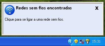

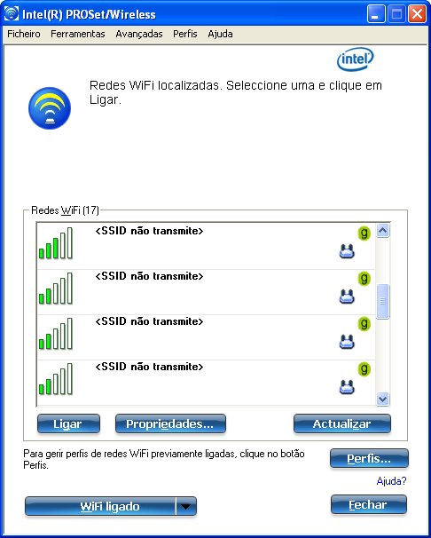

O utilitário de ligação WiFi detecta automaticamente redes WiFi que estejam dentro do alcance do adaptador WiFi. Quando uma rede é localizada, surge uma notificação de aviso no ambiente de trabalho: Redes WiFi encontradas. Consulte Ícones da Barra de tarefas para obter mais informações.
- Faça duplo clique no alerta do ambiente de trabalho para abrir a janela principal do utilitário de ligação WiFi.
- Seleccione uma rede na lista de redes WiFi.
- Clique em Ligar. Se a rede não precisar de autenticação de segurança, um alerta notifica-o de que está ligado à rede.

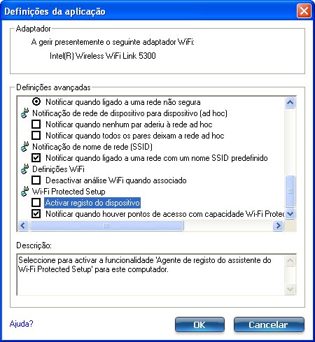

- No Utilitário de Ligação WiFi, clique em Ferramentas > Definições da aplicação.
- Na área 'Definições avançadas', em Wi-Fi Protected Setup, active a opção Activar registo do dispositivo.

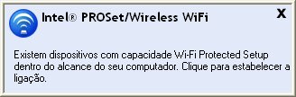

- A seguinte mensagem informa-o de que um ou mais dispositivos compatíveis estão dentro do alcance do seu computador. Clique nesta mensagem. (Pode também seleccionar a rede na lista de redes WiFi na janela principal do Utilitário de Ligação WiFi.)

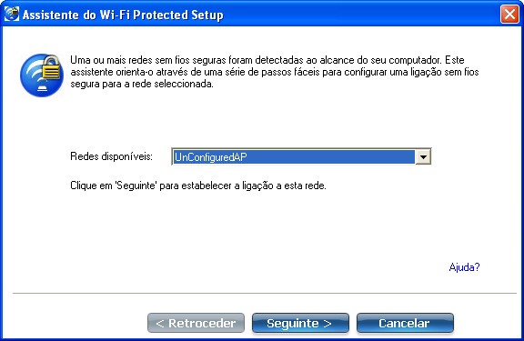

- Na janela seguinte, utilize a lista de redes disponíveis para seleccionar a rede à qual pretende estabelecer a ligação. As redes listadas dependem do que é detectado. Clique em Seguinte.

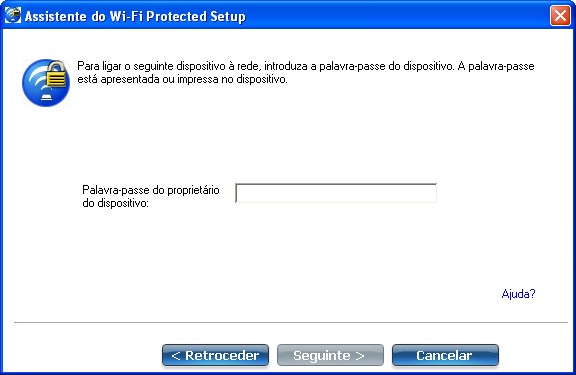

- Na janela seguinte, introduza a palavra-passe de propriedade do dispositivo que obteve do ponto de acesso no passo 1. Clique em Seguinte para continuar.

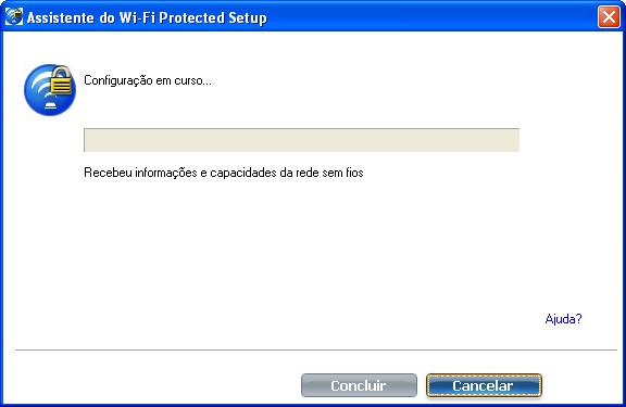

- Após alguns segundos, aparece a seguinte mensagem:
O ponto de acesso já está configurado. Quer voltar a configurá-lo?
Se não quiser reconfigurar o ponto de acesso, seleccione Não. O software junta-se à rede, faz a ligação e cria um perfil. Depois, sai e este procedimento fica concluído. Se quiser reconfigurar o ponto de acesso, seleccione Sim.

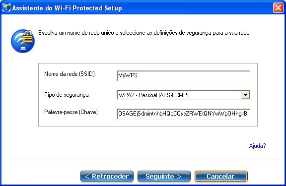

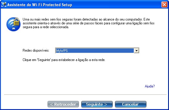

- Aparece a janela seguinte. O primeiro campo mostra o nome do ponto de acesso. Este é por predefinição Nome de rede (SSID). Neste exemplo, seleccionamos MyWPS. Pode atribuir o nome que quiser.
- No campo Tipo de segurança, seleccione o tipo de segurança pretendido.
- O WPA* Pessoal requer uma configuração manual de uma chave pré-partilhada (PSK) no ponto de acesso e nos clientes. Esta PSK autentica uma palavra-passe ou código de identificação, tanto na estação cliente como no ponto de acesso. Não é necessário um servidor de autenticação.
- O WPA2* é a segunda geração de segurança WPA que proporciona aos utilizadores empresariais e domésticos sem fios um elevado nível de garantia de que apenas os utilizadores autorizados poderão aceder às suas redes WiFi. Aqui, seleccionamos a segurança WPA2 Pessoal. Pode utilizar os perfis do Utilitário de Ligação WiFi Intel PROSet/Wireless para obter o nome da rede WiFi (SSID) e a frase de palavra-passe para WPA2-Pessoal a utilizar para um dispositivo antigo.
- O terceiro campo é a Palavra-passe (Chave). A palavra-passe apresentada é gerada ou pré-configurada de forma aleatória, mas pode alterá-la para aquela que quiser. Porém, deve utilizar uma chave robusta para maior segurança. Tem de ter entre 8 e 63 caracteres. Quando tiver terminado este passo, clique em Seguinte.

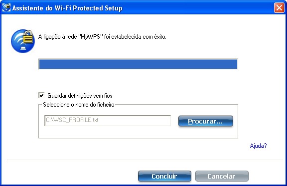

- Quando a rede receber a palavra-passe de proprietário, o utilizador é notificado de que A ligação à rede <nome da rede sem fios> foi estabelecida com êxito. Clique em Concluir. Este processo termina a configuração do ponto de acesso e do agente de registo.
- Se quiser guardar estas definições num perfil para futura utilização por um cliente antigo, clique em Guardar definições sem fios. As definições do perfil são guardadas num ficheiro de texto (txt) no seu disco rígido local. O ficheiro é guardado na unidade C:\ local por predefinição. Aceite a localização predefinida ou clique em Procurar para escolher outra no seu computador.

- No computador da pessoa que pretende ligar à rede, uma mensagem informa-o de que um ou mais pontos de acesso com a capacidade Wi-Fi Protected Setup está dentro do alcance do seu computador sem fios. Clique nesta mensagem. (Pode também seleccionar a rede na lista de redes WiFi na janela principal do Utilitário de Ligação WiFi.)

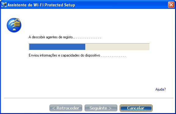

- Aparece o janela Descoberta. O computador que pretende ligar à rede descobre o agente de registo da rede. Assumindo que o processo de descoberta é bem-sucedido, o nome do agente de registo ou ponto de acesso é apresentado.

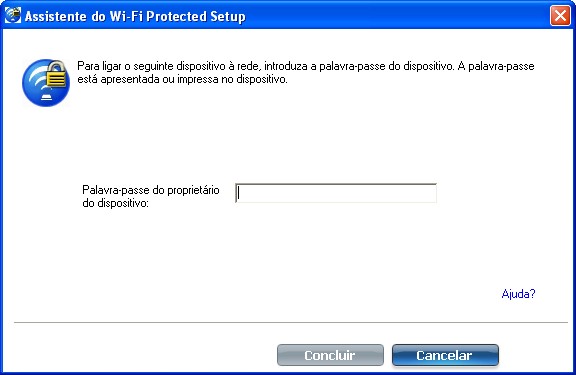

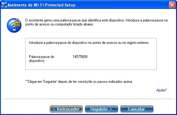

- Aparece a janela seguinte, apresentando a palavra-passe do dispositivo (palavra-passe da pessoa que se regista). A palavra-passe apresentada no computador que se regista é uma palavra-passe temporária exclusiva, gerada aleatoriamente, para o computador que se regista. Esta palavra-passe é utilizada para pedir permissão para estabelecer a ligação ao ponto de acesso da rede. (A palavra-passe apresentada abaixo é apenas um exemplo.).
- No agente de registo, introduza a palavra-passe fornecida pela pessoa que se regista. Em seguida, clique em Seguinte.

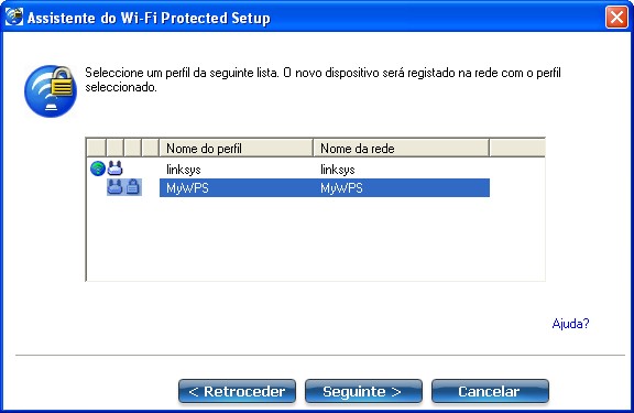

- A janela seguinte lista o perfil para esta rede. O perfil seleccionado será enviado para o computador da pessoa que se regista, concedendo-lhe acesso à rede. Apenas os perfis suportados são apresentados. Os perfis suportados são aqueles baseados na segurança WPA-PSK, WPA2-PSK e Aberta (Nenhuma). Seleccione o perfil e clique em Seguinte para finalizar o processo de registo.
