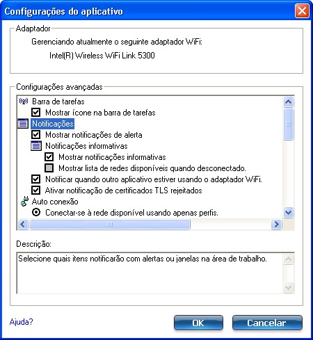

Configurações do aplicativo (menu Ferramentas)
configurações do aplicativo
As Configurações do aplicativo controlam o comportamento do Utilitário de Conexão Intel(R) PROSet/Wireless WiFi.
Descrição das Configurações do aplicativo
Nome Descrição

Configurações avançadas: As configurações a seguir controlam o modo como o Utilitário de Conexão WiFi se comporta e exibe informações.
Barra de tarefas
Mostrar ícone na barra de tarefas: Selecione para exibir o ícone de status na barra de tarefas. Esse ícone reside na barra de tarefas do Windows (Área de notificação) e fornece o status da conexão sem fio. Desmarque para ocultar o ícone de status na barra de tarefas.
O ícone de Status da bandeja de tarefas tem várias funções:
  • Feedback visual sobre o estado da conexão e a atividade sem fio da rede sem fio. O ícone muda de cor e de animação de acordo com a atividade sem fio. Consulte Ícones da barra de tarefas para obter mais informações.
  • Menu: Um menu é exibido quando você clica com o botão direito do mouse no ícone. Nesse menu, você executa tarefas como ligar ou desligar o rádio ou abrir o Utilitário de Conexão WiFi. Consulte: Opções do menu da barra de tarefas para obter mais informações.
  • Dicas de ferramenta e Alertas da Área de trabalho. Consulte: Dicas de ferramentas e Avisos em balão para obter mais informações.
Notificações
Mostrar notificações de alerta: Selecione para exibir alertas da área de trabalho ao lado do ícone da barra de tarefas. Quando é necessário executar uma ação, o sistema exibe uma mensagem. Somente os eventos de alta prioridade acionam um alerta da área de trabalho. Se o alerta da área de trabalho estiver marcado, a ação necessária será executada. Desmarque para não exibir esses alertas. Consulte: Dicas de ferramentas e Alertas da Área de trabalho, para obter mais informações.
Selecione uma das seguintes opções:
Notificações informativas: Esses alertas da área de trabalho têm menos importância. Não requerem interação mas podem melhorar bastante a operação do dispositivo sem fio.
  • Mostrar notificações informativas: Marcada, por padrão. Todos os alertas da área de trabalho informativos são exibidos ao lado do ícone de status da barra de tarefas. Esses alertas de desktop melhoram a operação do dispositivo sem fio, avisando quando redes sem fio disponíveis estiverem dentro da faixa de alcance. Também informam quando uma conexão sem fio é estabelecida ou perdida. Consulte: Dicas de ferramentas e Alertas da Área de trabalho, para obter mais informações.
  • Mostrar lista de redes disponíveis quando desconectado: Quando a opção Mostrar notificações informativas estiver desmarcada, é possível selecionar este item. Com os alertas da área de trabalho desativados, essa opção permite que você continue sendo avisado sobre redes disponíveis quando o adaptador WiFi estiver desconectado.
Notificar quando outro aplicativo estiver usando o adaptador WiFi: Quando marcada, é exibida uma mensagem informando quando outros aplicativos estiverem tentando gerenciar o adaptador WiFi. Isso é útil ao usar um software de um local de acesso (cybercafé, terminal de aeroporto). Para aproveitar os recursos do Utilitário de Conexão WiFi, convém desabilitar esse software ao sair do ponto de conexão (hotspot).
Ativar notificação de certificados TLS rejeitados: Marque esta opção para receber um aviso se um certificado PEAP-TLS for recusado pelo servidor de autenticação. Consulte Segurança corporativa e Configurar o cliente para autenticação de rede TLS para obter mais informações.
Auto conexão
Conectar-se à rede disponível usando apenas perfis: (Padrão) Conectar o adaptador WiFi a uma rede disponível usando um perfil compatível da Lista de perfis. Se não for encontrado um perfil compatível, você receberá uma notificação (consulte Notificações). O dispositivo sem fio permanece desconectado até que um perfil compatível seja encontrado ou que você configure um novo perfil correspondente.
Conectar-se a qualquer rede disponível se não for encontrado nenhum perfil correspondente: Selecione esta opções para conectar-se com uma rede automaticamente, se você não configurou um perfil e estiver em um local que possui uma rede sem fio aberta e desprotegida. NOTA: As redes abertas não têm segurança. Seria necessário que você proporcionasse segurança à conexão sem fio. O uso de um software de rede privada virtual (VPN — Virtual Private Networking) é uma forma de dar segurança a conexões abertas sem fio.
Conectar-se a qualquer rede com base em apenas perfis (modo Cisco): Selecione a opção para tentar cada perfil na ordem de preferência. Isso significa que você está perto de PA que tem mais de um SSID mas só informa um.
Não conectar automaticamente. O usuário se conectará manualmente: Selecione para desativar a conexão automática.
