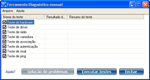

Ferramenta Diagnóstico manual
A ferramenta Diagnóstico manual permite executar um conjunto de testes de diagnóstico que verificam o funcionamento do adaptador WiFi. Há dois níveis de detalhes de diagnósticos representados nessa ferramenta: nível do usuário e nível de suporte técnico do usuário. No nível do usuário, a ferramenta apresenta apenas uma descrição resumida das diversas etapas de diagnóstico sendo executadas e mostra somente uma indicação de aprovação ou reprovação em cada etapa.

Para executar os testes:
  1. Clique na caixa de seleção ao lado de cada teste, para selecionar o teste a ser executado.
  2. Clique em Executar teste(s) para executar os testes selecionados. Os resultados do teste serão gravados no arquivo WirelessDiagLog.csv.
  3. Clique em Fechar para fechar a Ferramenta Diagnóstico manual.

Solução de problemas
Diagnostica e corrige os problemas indicados por cada um dos testes. O botão Solução de problemas ficará ativo, se o teste falhar.
Executar testes
Executa os testes selecionados.
Fechar
Fecha a página.
