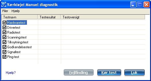

Værktøjet Manuel diagnostik
Værktøjet Manuel diagnostik gør det muligt at køre et sæt diagnosticeringstest, som kan verificere din trådløse adapters funktionalitet. Der er to niveauer af diagnosticeringsoplysninger i dette værktøj: brugerniveau og teknisk supportniveau. På brugerniveau viser værktøjet kun en kort beskrivelse af de forskellige diagnosticeringstrin, der anvendes, og der vises kun en bestået eller ikke-bestået indikation for hvert trin.
Det tekniske supportniveau omfatter oprettelse af en logfil, der indeholder detaljerede oplysninger om alle de udførte test. Denne logfil kan gemmes i en tekstfil og sendes via e-mail til en teknisk supportafdeling til fejlfinding forbindelsesproblemer.

Sådan åbnes værktøjet Manuel diagnostik:
Sådan angives logfilens placering:
  1. I værktøjet Manuel diagnostik skal du klikke på Filer.
  2. Klik på Indstillinger. Logfilen med navnet WirelessDiagLog.csv indeholder resultaterne af testene. Den gemmes som en tekstfil og kan bruges til fejlfinding ved netværksproblemer.
  3. Klik på Gennemse for at specificere, hvor du ønsker logfilen gemt.
  4. Klik på OK for at anvende ændringerne og vende tilbage til Værktøjet Manuel diagnostik. Næste gang, du kører testene, gemmes logfilen på det sted, du angiver.
Sådan udføres test:
  1. Klik på afkrydsningsfeltet ud for hver test, du ønsker at køre.
  2. Klik på Kør test for at køre de valgte test. Testresultaterne gemmes i en fil med navnet WirelessDiagLog.csv.
  3. Klik på Luk for at lukke Værktøjet Manuel diagnostik.
