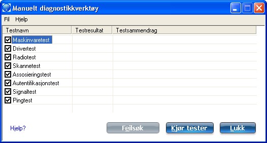

Manuelt diagnostikkverktøy
Det manuelle diagnostikkverktøyet lar deg kjøre et sett med diagnostiseringstester som bekrefter funksjonsdyktigheten til WiFi-kortet. Det er to nivåer med diagnostiseringsdetaljer representert i dette verktøyet: brukernivå og nivået for teknisk støtte. På brukernivået viser verktøyet kun en kort beskrivelse av de ulike diagnostiseringstrinnene som tas og viser kun en passerings- eller feilindikasjon for hvert trinn.
Nivået teknisk støtte omfatter opprettelsen av en loggfil som inneholder detaljert informasjon om alle utførte tester. Denne loggfilen kan lagres til en tekstfil og e-postes til en avdeling for teknisk støtte for å feilsøke tilkoblingsproblemer.

For å kjøre testene:
  1. Klikk på avmerkingsboksen ved siden av hver test for å velge testen som skal kjøres.
  2. Klikk Kjør tester for å kjøre de valgte testene. Testresultatene vil bli lagret i en fil kalt WirelessDiagLog.csv.
  3. Klikk Lukk for å stenge Manual Diagnostics Tool.
Tilgjengelige tester
Navn Beskrivelse
Maskinvaretest
Testene kjøres hvis WiFi-kortet finnes og er tilgjengelig. Testen feiler hvis kortet ikke er til stede eller tilstede, men deaktivert. Testsammendraget viser om trådløsmaskinvaren er aktivert eller deaktivert.
