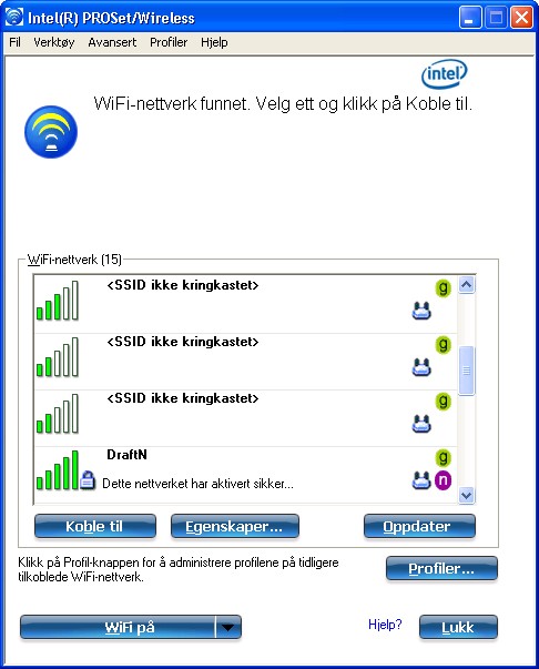

- Konfigurer en ny profil: Velg et trådløsnettverk fra listen over WiFi-nettverk i hovedvinduet for Intel(R) PROSet/Wireless WiFi-tilkoblingsverktøy. Klikk Koble til. Hvis du kobler til på vellykket vis, opprettes det en profil i profillisten, for fremtidig bruk.
- Koble til en profil i profillisten: Du kan velge en profil fra profillisten. For å aktivere den klikker du Koble til. Dette lar deg koble til et nettverk som er lengre nede på listen (hvis tilgjengelig).

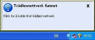

WiFi-tilkoblingsverktøyet oppdager automatisk WiFi-nettverk som er innen rekkevidde for WiFi-kortet ditt. Når et nettverk blir funnet, vises et skrivebordsvarsel: WiFi-nettverk funnet. Se Oppgavefeltikoner hvis du vil ha mer informasjon.
- Dobbeltklikk på skrivebordsvarselet for å åpne hovedvinduet til WiFi-tilkoblingsverktøyet.
- Velg et nettverk fra WiFi-nettverk-listen.
- Klikk Koble til. Hvis nettverket ikke krever sikkerhetsgodkjenning, varsler et skrivebordsvarsel deg om at du er koblet til nettverket.

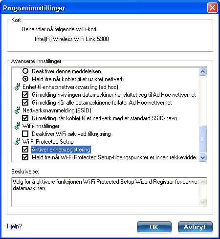

- I WiFi-tilkoblingsverktøyet klikker du Verktøy > Applikasjonsinnstillinger.
- I området Avanserte innstillinger under Wi-Fi Protected Setup skrur du på Aktivere enhetsregistrering.

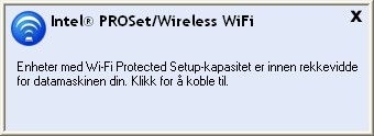

- Den neste meldingen forteller deg at én eller flere kompatible enheter er innenfor datamaskinens rekkevidde. Klikk på denne meldingen. (Eller du kan velge nettverket fra WiFi-nettverkslisten i hovedvinduet for WiFi-tilkoblingsverktøyet.)

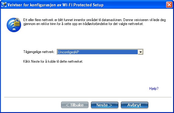

- I listen Tilgjengelige nettverk i neste vindu velger du nettverket du vil koble deg til. Listen over nettverk er avhengig av hva som er blitt funnet. Klikk Neste.

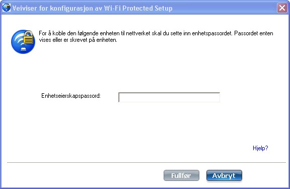

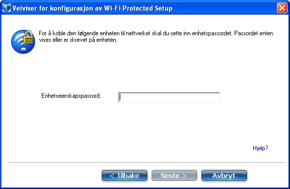

- I det neste vinduet setter du inn det Enhetseierskapspassordet du hentet opp fra tilgangspunktet i trinn 1. Klikk Neste for å fortsette.

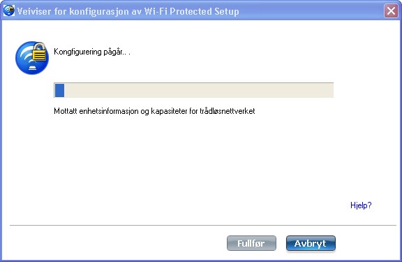

- Etter noen sekunder vises følgende melding:
Tilgangspunktet er allerede konfigurert. Vil du rekonfigurere det nå?
Hvis du ikke vil konfigurere tilgangspunktet på nytt, velg Nei. Programvaren kobler seg til nettverket, foretar tilkoblingen og oppretter en profil. Det er dermed i gang, og denne prosedyren er fullført. Hvis du vil rekonfigurere tilgangspunktet, velger du Ja.

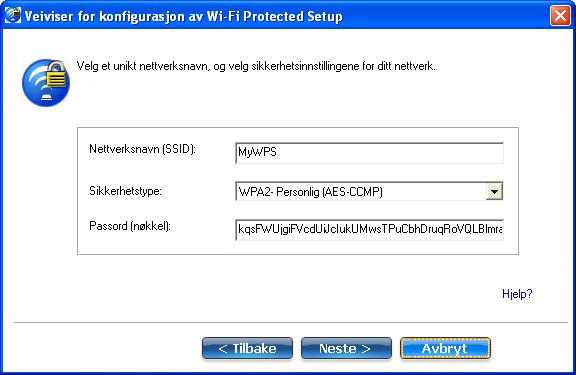

- Det neste vinduet vises. Det første feltet viser navnet på tilgangspunktet. Dette er som standard Nettverksnavnet (SSID). I dette eksempelet har vi tilbakestilt det til MyWPS. Du kan gi det navnet du vil.
- I Sikkerhetstype-feltet velger du hvilken sikkerhetstype du ønsker.
- WPA* Personlig krever manuell konfigurasjon av forhåndsdelt nøkkel (PSK) på tilgangspunktet og klientene. PSK godkjenner et passord eller en identifikasjonskode, både på klientstasjonen og tilgangspunktet. Det trengs ingen godkjenningsserver.
- WPA2* er andre generasjon WPA-sikkerhet, som gir foretak og forbrukere med trådløst utstyr høy sikkerhet, for at kun autoriserte brukere kan få tilgang til deres WiFi-nettverk. Her har vi valgt WPA2-Personlig-sikkerhet. Bruk profiler i Intel PROSet/Wireless WiFi-tilkoblingsverktøyet til å hente WiFi-nettverksnavnet (SSID) og WPA2-Personlig-passordet til bruk med den gamle enheten.
- Det tredje feltet er Passord (nøkkel). Passordet som vises, genereres vilkårlig eller forhåndskonfigureres, men du kan endre det til hvilket passord du vil. Du bør også bruke en robust nøkkel for å øke sikkerheten. Den må ha mellom 8 og 63 tegn. Når du har fullført dette trinnet, klikker du Neste.

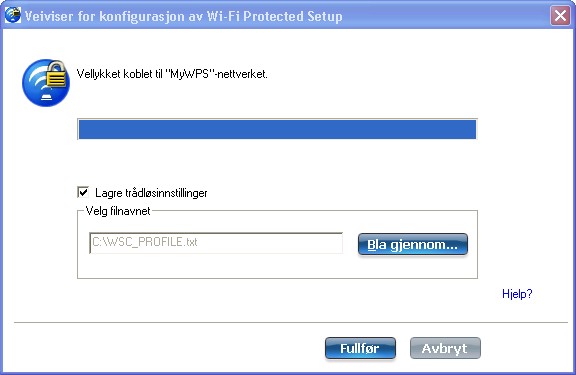

- Straks nettverket mottar Eierskapspassordet, får du melding om at du har Koblet til <navn på trådløsnettverk>. Klikk Fullfør. Denne prosessen avslutter konfigurasjonen av tilgangspunktet og registraren.
- Hvis du vil lagre disse innstillingene til en profil for fremtidig bruk av en klient, skal du klikke Lagre trådløsinnstillinger. Profilinnstillingene lagres til en tekstfil (txt) på den lokale harddisken din. Filen lagres til ditt lokale C:\ stasjon som standard. Aksepter standard lagringssted, eller klikk Bla gjennom for å velge et annet plasseringssted på datamaskinen din.

- På enrolleen du vil koble til nettverket, forteller en melding deg at ett eller flere tilgangspunkter med Wi-Fi Protected Setup-kapasitet er innenfor rekkevidden til din trådløse datamaskin. Klikk på denne meldingen. (Eller du kan velge nettverket fra WiFi-nettverkslisten i hovedvinduet for WiFi-tilkoblingsverktøyet.)

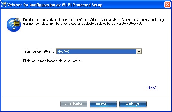

Bruk listen Tilgjengelige nettverk for å velge det nettverket du vil koble til (i ditt tilfelle her er det MyWPS). Klikk deretter Neste.

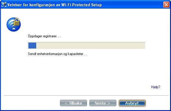

- Oppdagelsesvinduet åpner seg. Enrolleen du vil koble til nettverket, oppdager registraren for nettverket. Hvis oppdagelsesprosessen lykkes, vises navnet på registraren eller tilgangspunktet.

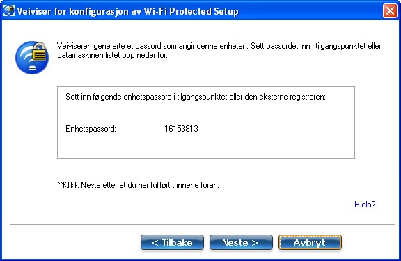

- Det neste vinduet dukker opp og viser Enhetspassordet (enrollee-passord). Passordet som vises hos enrolleen, er et unikt, tilfeldig generert, midlertidig passord for enrolleen. Dette passordet brukes for å be om tillatelse til å koble til nettverkstilgangspunktet. (Passordet som vises under, er bare et eksempel).
- På registraren setter du inn passordet som enrolleen har skaffet. Klikk deretter Neste.

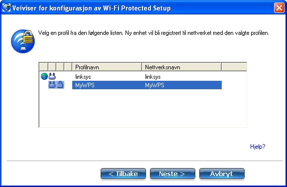

- Det neste vinduet lister opp profilen for dette nettverket. Den valgte profilen vil bli sendt til enrolleen, som gir den tilgang til nettverket. Kun profiler som støttes, blir vist. Profiler som støttes, er de som er basert på sikkerhetene WPA-PSK, WPA2-PSK og Åpen (Ingen). Velg profilen, og klikk Neste for gjøre ferdig registreringsprosessen.

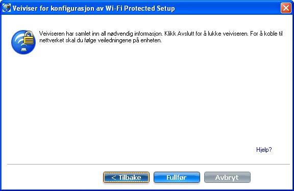

- Det siste vinduet viser at enrollee-registreringen hos registraren er fullført. Klikk Fullfør.
- På enrolleen klikker du Neste. På enrolleen får du beskjed når du har Koblet til <navn på trådløsnettverket>. Klikk Fullfør.
