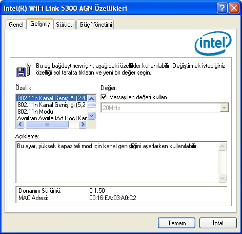

Gelişmiş sekmesi, bilgisayarınızda takılı WiFi bağdaştırıcının aygıt özelliklerini görüntüler. Intel® PROSet/Kablosuz WiFi Yazılımının bu sürümü aşağıdaki bağdaştırıcılarla uyumludur:
Erişim Yöntemi
Windows* XP ve Windows* 7 kullanıcıları için: Intel® PROSet/Kablosuz WiFi Bağlantı Yardımcı Programının Gelişmiş menüsünde Bağdaştırıcı Ayarları'nı tıklatın. Gelişmiş sekmesini seçin.
Aygıt Yöneticisi'ni açın ve WiFi ağ bağdaştırıcısını tıklatın. Ardından, Gelişmiş sekmesini seçin.
