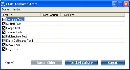

El ile Tanılama Aracı
El ile Tanılama Aracı, WiFi bağdaştırıcınızın işlevlerini doğrulamak üzere bir dizi tanılama testi çalıştırmanızı sağlar. Bu araç iki düzeyde tanılama ayrıntıları içerir: kullanıcı düzeyi ve teknik destek düzeyi. Kullanıcı düzeyinde, araç yalnızca kullanılan farklı tanılama adımlarının kısa açıklamasını içerir ve her adımın başarılı olup olmadığını belirtir.

Testleri Çalıştırma
  1. Çalıştırmak istediğiniz her testin yanındaki onay kutusunu işaretleyin.
  2. Seçilen testleri çalıştırmak için Testleri Çalıştır düğmesini tıklatın. Test sonuçları, WirelessDiagLog.csv adındaki bir dosyaya kaydedilir.
  3. El ile Tanılama Aracı penceresini kapatmak için Kapat düğmesini tıklatın.

Sorun Gider
Testlerin sonucunda görüntülenen sorunları tanılamanızı ve gidermenizi sağlar. Test başarısız olursa Sorun Gider düğmesi etkinleştirilir.
Testleri Çalıştır
Seçtiğiniz testleri çalıştırır.
Kapat
Sayfayı kapatmanızı sağlar.
Yardım?
Bu sayfayla ilgili yardım bilgilerini görüntüler.
